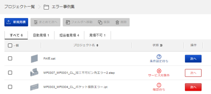

エラー事例集ページの追加
  • 技術・操作マニュアル内に、新しくエラー事例集を追加いたしました。
  • 従来、WEB上にはエラーの概要や解消方法をまとめた媒体が存在しませんでした。

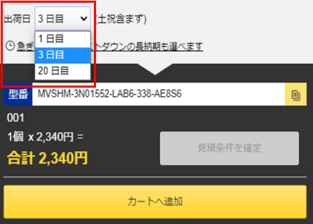

納期の選択方法
STEP1 「見積条件を確定」を押下します
STEP1
「見積条件を確定」を押下します。
STEP2
出荷日のプルダウンがアクティブになり 納期の選択が可能になります。
メモ
  • デフォルトが通常納期出荷日となっております
型番
  • 短納期出荷日型番の場合、末尾2桁に「-E」が長納期出荷日型番の場合は「-L」が付与されます。
  • 対象商品の場合、通常納期出荷日で発行された型番の末尾に「-E」または「-L」を追記することでそのまま有効な型番として使用できます。

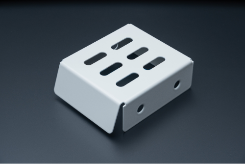

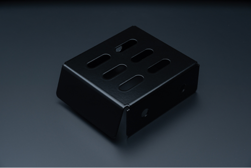

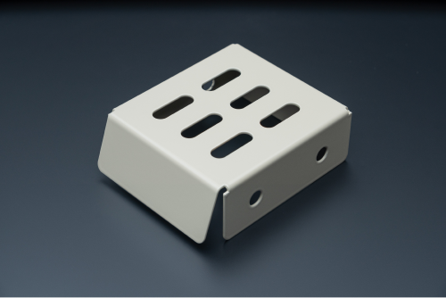

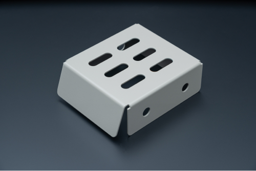

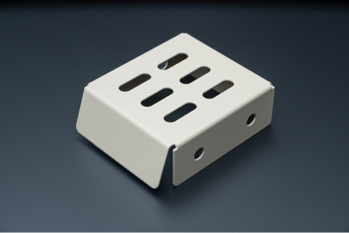

塗装色の種類
  • 環境に優しく耐候性に優れた日本メーカーの粉体塗料を使用しております。厚膜塗装が容易なため、塗装焼付工程が少なく経済性も良好です。
  • 尚、近似マンセル値のため実物は多少色味が異なる場合がございます。
ブラック
  • N1 (近似マンセル値)
  • N-10 (日塗工番号)
  • 半ツヤ
ダークグレー
  • N3 (近似マンセル値)
  • N-30 (日塗工番号)
  • 半ツヤ

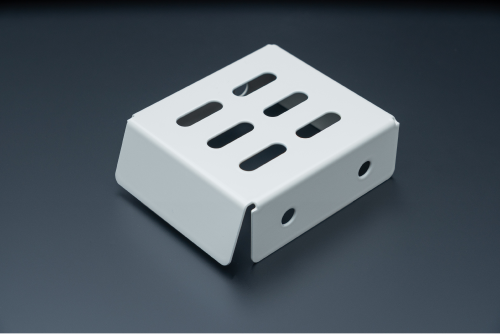

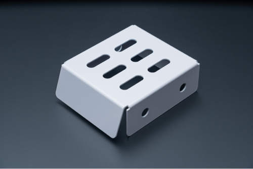

ホワイト
  • N9.5 (近似マンセル値)
  • N-95 (日塗工番号)
  • 全ツヤ

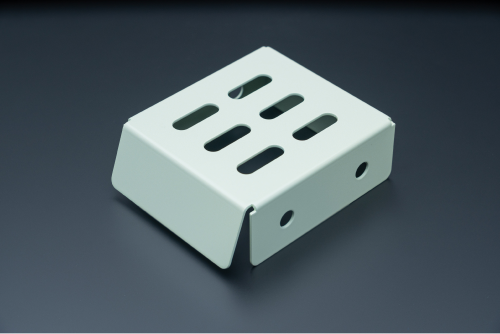

オフホワイト
  • 5P9/1 (近似マンセル値)
  • Y85-90B (日塗工番号)
  • 全ツヤ
オフホワイト
  • 5P9/1 (近似マンセル値)
  • Y85-90B (日塗工番号)
  • 半ツヤ
クリーム
  • 2.5Y8/2 (近似マンセル値)
  • 22-80D (日塗工番号)
  • 半ツヤ
イエロー
  • 2.5Y8/14 (近似マンセル値)
  • 22-80X (日塗工番号)
  • 全ツヤ
ライトクリーム
  • 2.5Y9/1 (近似マンセル値)
  • 22-90B (日塗工番号)
  • 半ツヤ
オールドレース
  • 2.5Y9/2 (近似マンセル値)
  • 22-90D (日塗工番号)
  • 半ツヤ
ライトグリーン
  • 7.5GY9/2 (近似マンセル値)
  • 37-90D (日塗工番号)
  • 全ツヤ
Tクリーム
  • 10GY9/1 (近似マンセル値)
  • 441 (日塗工旧番号)
  • 全ツヤ
グレー
  • 5Y7/1 (近似マンセル値)
  • 25-70B (日塗工番号)
  • 半ツヤ
クリームグレー
  • 5Y7.2/1.4 (近似マンセル値)
  • 25-70D (日塗工番号)
  • 半ツヤ
ライトグレー
  • 5Y8/1 (近似マンセル値)
  • 25-80B (日塗工番号)
  • 半ツヤ
オフペールグレー
  • 7.5Y8.5/1 (近似マンセル値)
  • 27-85B (日塗工番号)
  • 半ツヤ

お見積もりエラーとは
meviyにモデルをアップロードした際に、自動見積できないというエラーが発生する場合があります。
お見積もりエラーとは
プロジェクト一覧におけるエラー有無の確認方法
  • meviyにモデルをアップロードした後、自動見積できない場合は” ”、もしくは” ”のマークが表示されます。
  • この場合は3Dビューワーに遷移いただき、注意事項欄よりエラー内容をご確認ください。

エラー箇所の特定方法
  • 「確認」ボタンをクリックいただくと、モデル上においてエラーが発生している箇所がハイライトされます。
  • このエラーが解消されると自動見積可能になります。

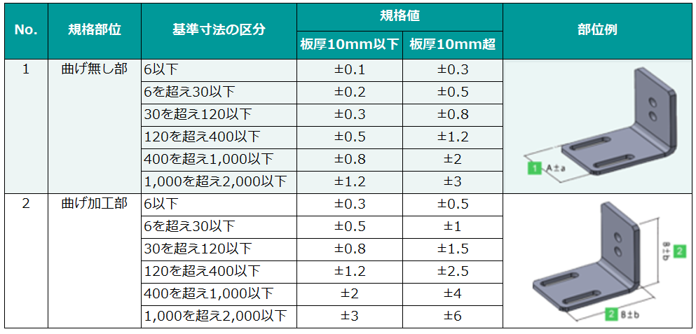

板金・シムプレートの寸法保証範囲
一般公差:JIS B 0408 B級(板厚10㎜以下)、C級(板厚10㎜超)
・塗装をご指定された場合には、生地状態での保証となります。
※タップ穴はマスキングした上で塗装致します。
・許容寸法公差が適用される箇所は、同じ面の穴間や曲げによって隣接した端面・垂直面との寸法に限ります。
※隣接していない面にある(複数の曲げ加工部をまたぐ)穴間・穴-端面の寸法における許容寸法公差は適用されません。
下図「適応外の寸法例」を参照
適応外の寸法例
適応外の寸法例

材質・表面処理・出荷日
材質 表面処理 通常出荷日 超短納期出荷日 短納期出荷日 長納期出荷日
SS400 無処理 6日目
  • 1日目
  • ※一部対象外
3日目 20日目
四三酸化鉄皮膜 8日目
  • 2日目
  • ※一部対象外
4日目
無電解ニッケル
硬質クロムメッキ(フラッシュメッキ)
三価クロメート(白)
三価クロメート(黒)
SS400-D 無処理 6日目 3日目 20日目
四三酸化鉄皮膜 8日目 4日目
無電解ニッケル
SS400焼鈍材 無処理 9日目 6日目 23日目
四三酸化鉄皮膜 11日目 7日目 25日目
