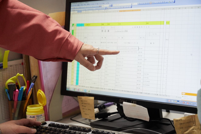

3Dデータは形を決めた瞬間に全ての情報がその中に入るので、データ化して工場に持っていき、現場の管理にも使用します。また部品表としてエクセルに変換して経理にも使用します。データは資産ですから、それをいかに有効に使うかは絶対に考えないといけないと思っていました。なので、meviyのように見積もりも発注も3Dデータでできるサービスは素晴らしいと思いましたね。
