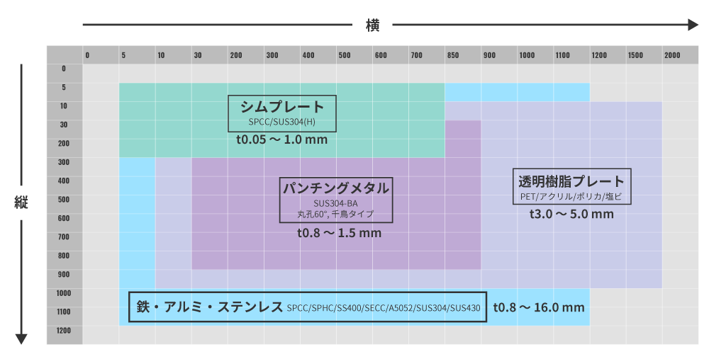

板金加工の材質・加工サイズ比較
板金加工で対応している材質と外形寸法の一覧です。多様なサイズに幅広く対応。
  • 板厚は最薄0.05~最厚16.0mmのうち、各材質・表面処理別の規定値からお選びいただけます。​
  • 選択する板厚、表面処理によって上記サイズと異なる場合があります。

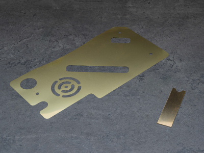

  • 名称: 密閉用配管シム
    価格: 5,382円
    補足: SUS304(H)(シム用)/板厚0.05mm
