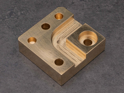

銅・真鍮
- 銅は高い熱伝導性と導電性があります。
- 真鍮・黄銅は耐食性があり、比較的硬くて強度があります。機械加工性も良好な材質です。
- C3604-LCdはRoHS対応のカドミレス材です。

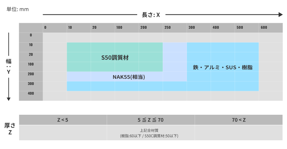

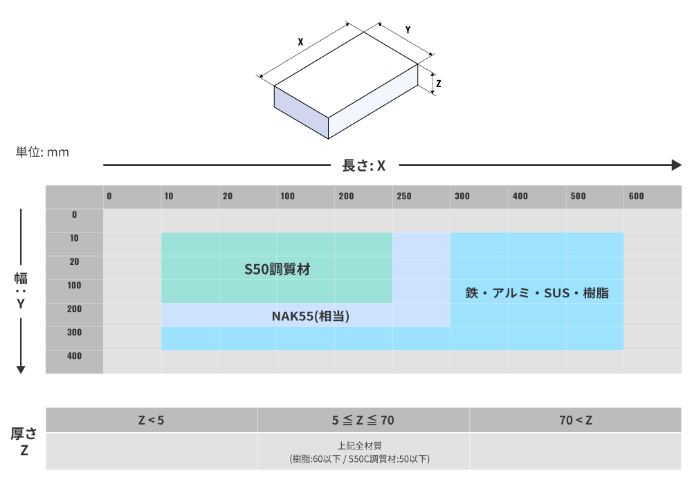

切削加工(角物)の材質・加工サイズ比較
切削加工(角物)で対応している材質と外形寸法の一覧です。多様なサイズに幅広く対応。
鉄・ステンレス・アルミ・銅・真鍮・工具鋼
※薄板規格について
鉄、SUS(一部例外あり)、アルミは厚み 3㎜ から自動見積が可能
厚み(Z)3≦Z<5(薄板) 長さ(X)5≦X≦100 幅(Y) 5≦X≦100

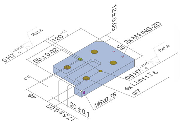

切削加工の精度と条件
メビーは、MISUMIサイトでは指定できない自由な寸法精度に対応しています。
3D CAD データをアップロードした後の3Dビューワーにて、ご希望の公差を入力して見積もりができます。
穴種や精度の詳細は技術情報をご確認ください
精度規格
| 外形公差、寸法公差※ | 金属:± 0.01以上 樹脂:±0.01以上 |
| 精度穴、軸公差 | IT7級以上 |
| 幾何公差※ 平面度・直角度・平行度 |
0.02/100mm~ |
| 表面粗さ※ | Ra0.4 まで対応可(代表面粗さ:Ra6.3、Ra3.2) |
| 研削・研磨※ | 対象材質: フラットバーを除く金属加工オプション:G(研削)、SPBF(バフ研磨) |
- 面取りを除く指示なき長さ寸法公差:JIS B0405 中級(m)
- フラットバーは対応範囲外。部位 / 形状 / サイズにより異なります。
ブラウザ上で公差指示が可能
3D CADデータをアップロードするだけで
切削加工(角物・丸物)の見積もりができます。

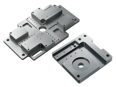

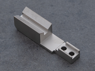

切削加工品(角物)の部品加工事例
実際にメビーで製作されたさまざまな切削加工品(角物)を、価格情報などとともに紹介します。
名称: モーターブラケット 価格: 9,801円 補足: SS400/ 四三酸化鉄皮膜(黒染め) -
名称: ベースブロック 価格: 13,600円 補足: A7075 / 白アルマイト -
名称: L字ブラケット 価格: 3,654円 補足: MCナイロン(スタンダード・青)
