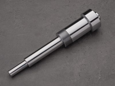

  • 名称: シャフトホルダ​
    価格: 11,039円
    補足: SUS303

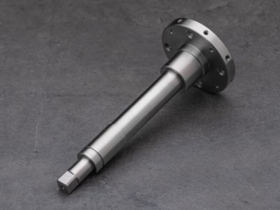

  • 名称: 接続用部品​
    価格: 14,118円
    補足: C3604-LCd(真鍮・黄銅)​

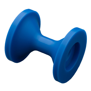

  • 名称: ローラー​
    価格: 15,019円​
    補足: MCナイロン(スタンダード・青)
