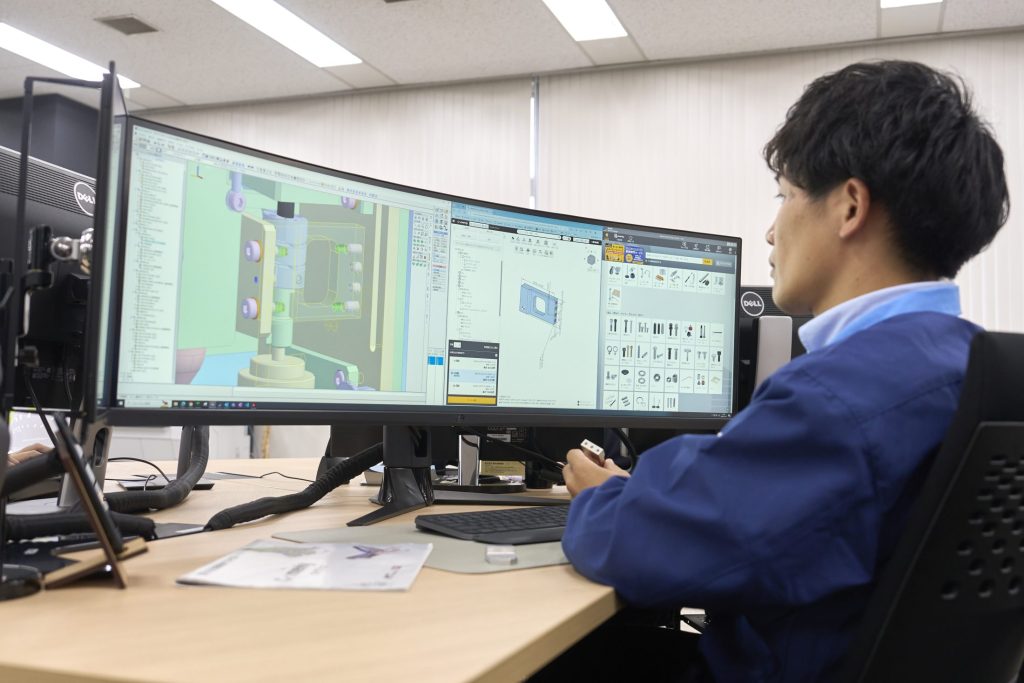

豊田自動織機 生技開発センターでは、設計業務の効率化を図るために、iCADを活用した3D設計を導入している。これにより静的および動的な干渉チェックが可能となり、部品表の管理もスムーズに行えるようになった。
