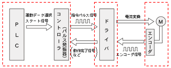

サーボモーターを使用する際は、下記のようなシステム構成で使用されます。
位置制御の例
機械や制御盤を覗いて見えるのは、赤く囲んだ機器とそれらを繋ぐケーブル類になります。
PLCとコントローラーは一体の場合やベースユニットにスロットとして装着されています。
ドライバ(アンプ)は制御盤内に、モーター、エンコーダーは機械に装着されています。
PLC(コントローラー)はドライバに対して指令を出します。
ドライバはその指令に従って、モーターに電流を流し回転させます。
モーターが回転すると、機械は移動しエンコーダーから信号(パルス)がドライバに伝達されます。
(帰還パルス)ドライバは指令との照合を行い、過不足があればその分を再び電流としてモーターに流します。
以上のような制御を1ms(1/1000秒)以下のサイクルで繰り返しています。
