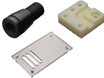

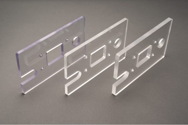

【板金】透明樹脂
3Dモデルの板厚に対応できる場合のみ材質選択できます。各材質の対応板厚をご確認ください。
対象 : 平板 -
非対象 : 曲げを含む形状
| 材質・透明樹脂 | グレード | 色 | 外寸寸法 | 板厚 | 標準出荷日 | 短納期出荷日 | 長納期出荷日 | |
| 縦 (短手) | 横 (長手) | |||||||
| PET (ポリエチレンテレフタレート) |
スタンダード | 透明 | 10〜1000 | 10〜2000 | 3.0, 5.0, 8.0 | 3日目〜 | 2日目〜 | 20日目〜 |
| ブラウンスモーク | 10〜1000 | 10〜2000 | 3.0, 5.0 | |||||
| 制電 | 透明 | 10〜1000 | 10〜2000 | – | ||||
| ブラウンスモーク | 10〜1000 | 10〜2000 | ||||||
| アクリル | スタンダード | 透明 | 10〜1000 | 10〜2000 | 3.0, 5.0, 8.0, 10.0 | 3日目〜 | 2日目〜 | 20日目〜 |
| ポリカーボネート | スタンダード | 透明 | 10〜1000 | 10〜2000 | 3.0, 5.0 | 3日目〜 | 2日目〜 | 20日目〜 |
| 塩ビ (ポリ塩化ビニル) |
- 板厚交差は板厚3.0のとき±0.2、5.0のとき±0.3となります。
板厚により、選べる樹脂の色が異なります。板厚8mmのPETの場合、選べる色は透明のみになります。 - 透明樹脂タップ加工は標準出荷日と短納期出荷日に2日出荷日が加算されます。長納期は納期加算はありません。
- 全光線透過率と使用雰囲気温度は目安値であれ保証値ではありません。

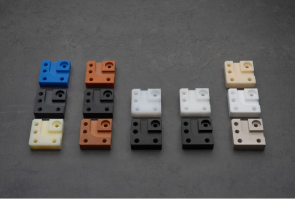

| ポリアセタール | (スタンダード・白) | 無処理 | 10~600 | 10~400 | 5~60 | 6日目 | 3日目 | 20日目 |
| (スタンダード・黒) | ||||||||
| MCナイロン | (スタンダード・青) | 無処理 | 10~600 | 10~400 | 5~60 | 6日目 | 3日目 | |
| (スタンダード・アイボリー) | 5~50 | |||||||
| MCナイロン | (導電・黒) [MC501CD R2] |
無処理 | 10~600 | 10~400 | 5~30 | 6日目 (板厚20mm以下) |
| 8日目 (板厚20mm超) |
| MCナイロン | (耐候・黒灰) | 無処理 | 10~600 | 10~400 | 5~50 | 6日目 | 3日目 | |
| ベークライト | (紙・自然色) | 無処理 | 10~600 | 10~400 | 5~30 | 6日目 | ― | |
| (紙・黒) | ||||||||
| (布・自然色) | ||||||||
| 超高分子量ポリエチレン | (スタンダード・白) | 無処理 | 10~600 | 10~400 | 5~60 | 6日目 | 3日目 | |
| (導電性・黒) | 5~50 | ― | ||||||
| ABS | (スタンダード・自然色) | 無処理 | 10~600 | 10~400 | 5~60 | 6日目 | 3日目 | |
| PEEK | (スタンダード・灰褐色) | 無処理 | 10~600 | 10~400 | 5~60 | 6日目 | ― | |
| PP | (スタンダード・白) | 無処理 | 10~600 | 10~400 | 5~60 | 6日目 | 3日目 | |
| ユニレート | (スタンダード・茶) | 無処理 | 10~600 | 10~400 | 5~50 | 6日目 | ― | |
| PPS | (スタンダード・自然色) | 無処理 | 10~600 | 10~400 | 5~30 | 6日目 | 3日目 | |
| ふっ素 | (スタンダード・白) [PTFE] |
無処理 | 10~500 | 10~400 | 5~30 | 6日目 | ― | |
- 個数が21個~30個の場合は上記出荷日に加えて+2日となります。

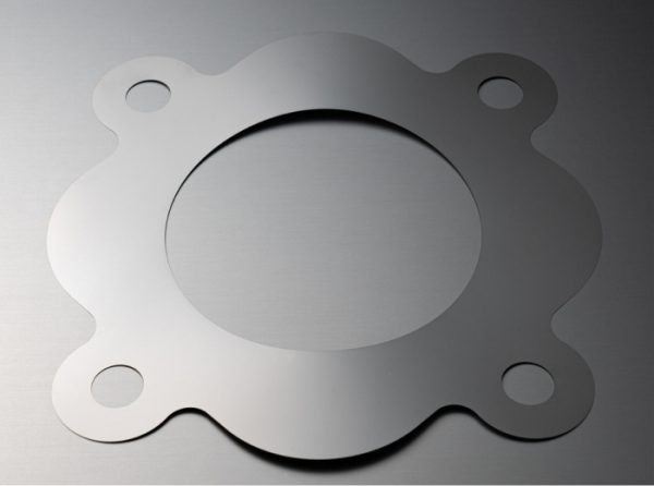

【板金】薄板・シムプレート
対象:切り欠き・通し穴・自由形状穴 -
非対象: 曲げ
| 材質 | 外形寸法 | 板厚 | 板厚公差 | 標準出荷日 | 短納期出荷日 | 長納期出荷日 | |
| 縦(短手) | 横(長手) | ||||||
| SPCC(シム用) | 5~300 | 5~850 | 0.1 | ±0.03 | 2日目~ | 1日目~ | 20日目~ |
| 0.2 | ±0.03 | ||||||
| 0.3 | ±0.04 | ||||||
| 0.5 | ±0.06 | ||||||
| SUS304(H)(シム用) | 5~300 | 5~850 | 0.05 | ±0.005 | 2日目~ | 1日目~ | 20日目~ |
| 0.1 | ±0.02 | ||||||
| 0.3 | ±0.035 | ||||||
| 0.5 | ±0.04 | ||||||
| 0.8 | ±0.04 | ||||||
| 1 | ±0.05 | ||||||
- 板厚・材質によって板厚の公差が異なります。
- 板厚0.8mm、1.0mmにおいては他のステンレス材もお選びいただけますが、SUS304(H)(シム用)の方が高精度となります。(通常材質の板厚公差は±10%が目安です)

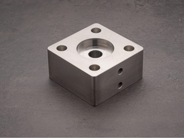

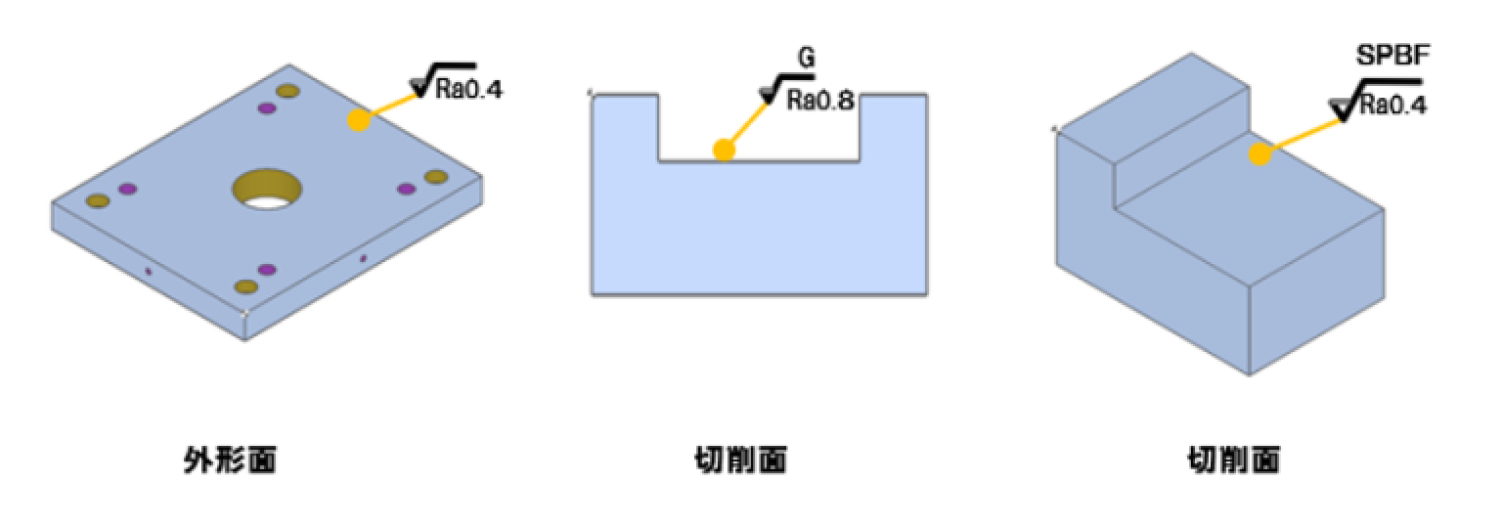

【切削角物】G(研削) / SPBF(バフ研磨)
| 材質 | 加工オプション | 面粗度 | 外形寸法 | 厚み(Z) | 標準出荷日 | 短納期出荷日 | 長納期出荷日 | |
| 全長(X) | 幅(Y) | |||||||
| 鉄、SUS、アルミ | G(研削) | Ra0.4〜Ra3.2 | 10~400 | 10~300 | 8~70 | +4日目 | ― | +4日目 |
| SPBF(研磨) | 10~600 | 10~400 | 5~70 | |||||
※フラットバー、パーカー処理、黒アルマイト(艶消し)は、対象外
