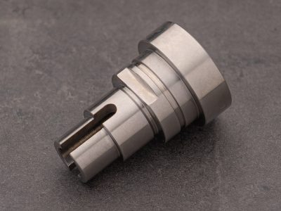

【切削丸物】
精度規格
- 面取りを除く指示なき長さ寸法公差:JIS B0405 中級(m)
- 部位 / 形状 / サイズにより異なります。
| 外形公差 | ±0.02以上 |
| 寸法交差 | 金属: ±0.02以上 樹脂: ±0.05以上 |
| 精度穴、軸交差 | 金属: IT6級以上 樹脂: IT7級以上 |
| 幾何公差 全9種 | 0.01〜 |
| 表面粗さ | Ra1.6まで対応可(代表粗さ: Ra6.3、Ra3.2) |
| 材質 | 表面処理 | 外形(D) | 全長(L) | 標準出荷日 | |
| S45C | ・なし
・無電解ニッケル ・四三酸化鉄皮膜(黒染め) ・硬質クロム(フラッシュ) ・三価クロメート(白・黒) ・イソナイト(塩浴軟窒化) ・低温黒色クロム |
3~300 | 2~5000 | 標準6日目~ 「●」マークは標準9日目~ |
| SS400 | |||||
| SCM435 | |||||
| SCM440 | |||||
| SKS3 | |||||
| SKD11 | |||||
| SKD61 ● | |||||
| SUJ2 | |||||
| A2017 | ・なし
・白アルマイト ・黒アルマイト ・黒アルマイト(つや消し) ・硬質アルマイト(白)
3~300 | 2~300 | 標準6日目~ | |
| A5056 | |||||
| A6061 | |||||
| A7075 | |||||
| SUS303 | なし | 3~300 | 2~5000 | 標準6日目~ | |
| SUS304 | |||||
| SUS316 | |||||
| SUS440C | |||||
| C3604-LCd(真鍮・黄銅) | なし | 3~150 | 2~200 | 標準9日目~ | |
| ポリアセタール(スタンダード・黒) | なし | 3~300 | 1~300 | 標準6日目~ | |
| ポリアセタール(スタンダード・白) | |||||
| MCナイロン(スタンダード・青) | |||||
| MCナイロン(耐侯・黒灰) | |||||
| ABS(スタンダード・自然色) | |||||
| ABS(スタンダード・黒) | |||||
| PEEK(スタンダード・灰褐色) | |||||
| PPS(スタンダード・自然色) | |||||
| アクリル(スタンダード・透明) | |||||
| PC(スタンダード・透明) | |||||
| PC(スタンダード・黒) | |||||
| PP(スタンダード・自然色) | |||||
| 超高分子量ポリエチレン(スタンダード・白) | |||||
| PVC(スタンダード・グレー) | |||||
| ふっ素(スタンダード・白)[PTFE] | |||||
※材質によって、最大外形(D)・全長(L)が異なります。

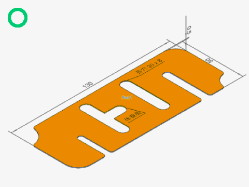

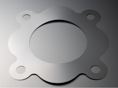

【板金】薄板・シムプレート
3Dモデルの板厚に対応できる場合のみ材質選択できます。各材質の対応板厚をご確認ください。
対象:切り欠き・通し穴・自由形状穴 -
非対象: 曲げ
| 材質 | 外形寸法 | 板厚 | 板厚公差 | 標準出荷日 | 短納期出荷日 | 長納期出荷日 | |
| 縦(短手) | 横(長手) | ||||||
| SPCC(シム用) | 5~300 | 5~850 | 0.1 | ±0.03 | 2日目~ | 1日目~ | 20日目~ |
| 0.2 | ±0.03 | ||||||
| 0.3 | ±0.04 | ||||||
| 0.5 | ±0.06 | ||||||
| SUS304(H)(シム用) | 5~300 | 5~850 | 0.05 | ±0.005 | 2日目~ | 1日目~ | 20日目~ |
| 0.1 | ±0.02 | ||||||
| 0.3 | ±0.035 | ||||||
| 0.5 | ±0.04 | ||||||
| 0.8 | ±0.04 | ||||||
| 1 | ±0.05 | ||||||
- 板厚・材質によって板厚の公差が異なります。
- 板厚0.8mm、1.0mmにおいては他のステンレス材もお選びいただけますが、SUS304(H)(シム用)の方が高精度となります。(通常材質の板厚公差は±10%が目安です)

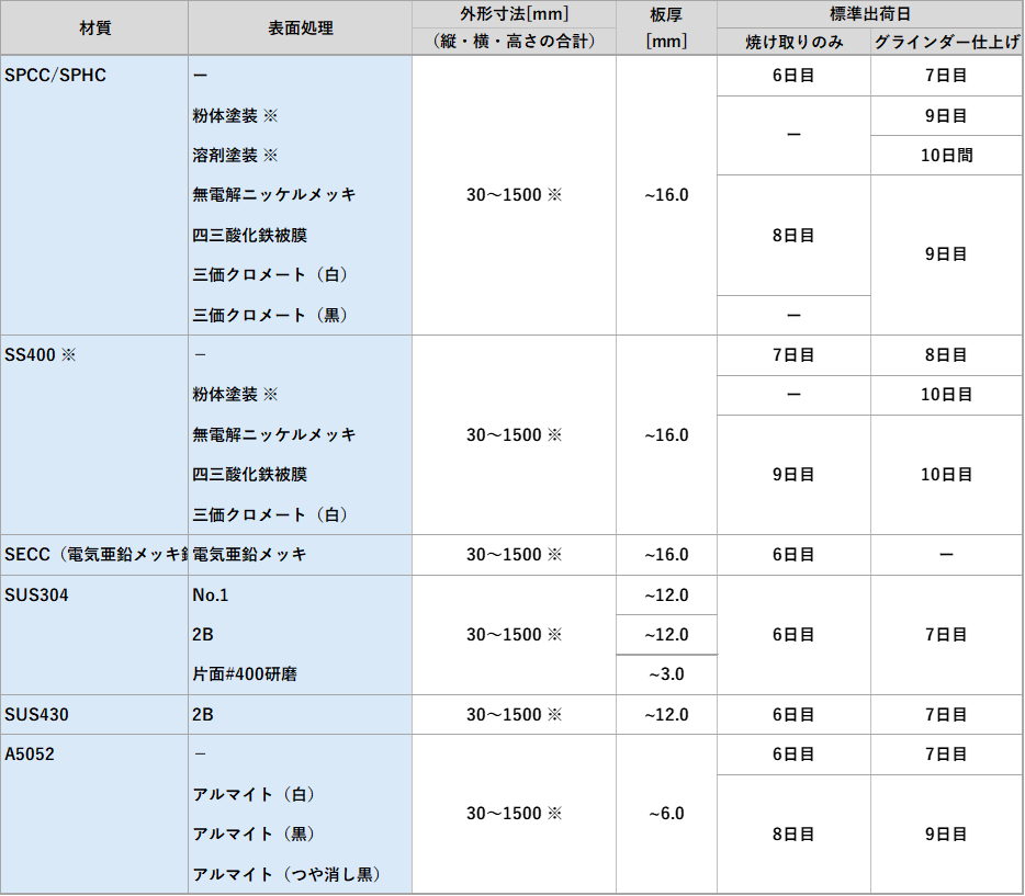

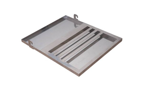

【板金溶接】
| ※下記の粉体塗装品は標準出荷日に記載の日数分加算されます。 |
| ・板厚6mm以上を含む、近似マンセル値N1, N9.5, 2.5Y8/14, 5Y7/1 のもの:2日加算 |
| ・すべての板厚の近似マンセル値5Y7.2/1.4, 5P9/1 もの:3日加算 |
| ※表面処理や材質によって縦横高さ寸法(別表)は異なります。 |
| ・構成パーツの最大辺は1200mmまでになります。 |
