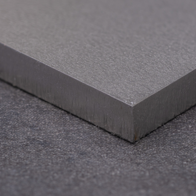

一般プレス板金向けの冷間圧延鋼板です。 寸法精度が高く肌が美しいのが特徴ですが、錆びやすく加工後に表面処理を推奨します。一般的な標準板厚は0.2mm~3.2mm程度です。 | ![]() |
