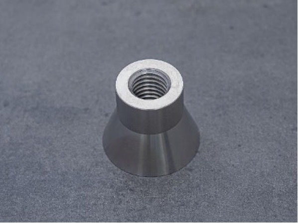

旋盤によるテーパー加工(テーパー旋削)
旋盤によるテーパー旋削は、回転対称な円錐形状を作るための最も基本的かつ一般的な手法です。工作物を回転させながら、刃物を中心軸に対して一定の角度で送るという旋盤の基本動作が、円錐形状を生み出す際に最適だからです。
具体的には、旋盤の刃物台そのものを目的の角度に傾けて削る方法が多用されます。この方法により、工作機械の主軸に取り付ける工具のシャンク(モールステーパー)や、シャフトの先端部分などが高精度に加工されます。

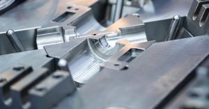

フライス盤・エンドミルによるテーパー加工
フライス盤による加工は、角材の側面や平面部など、非回転対称な形状にテーパー(勾配)を付ける際に有効な手法です。旋盤が工作物を回転させるのに対し、フライス盤は工具を回転させるため、ブロック状の工作物を固定したまま傾斜面を削り出せるからです。
例えば、フライス盤の主軸(ヘッド)自体を傾けて平面を削る方法や、先端に角度が付いた「テーパーエンドミル」という工具を用いて、金型の抜き勾配や傾斜した溝を加工します。フライス加工は、円筒形状以外の部品にテーパーや勾配を設ける場合に不可欠な加工法です。

旋盤加工におけるテーパー加工手順(セッティングから切削までの流れ)
旋盤によるテーパー加工は、以下の手順で精密に進められます。
1.角度設定
図面で指示されたテーパー角度の半分(勾配角)に旋盤の刃物台を傾け、正確にセットしましょう。高精度が求められる場合は、分度器やダイヤルゲージを用いてμm単位で微調整を行います。
2.工作物の取付と基準設定
加工する材料をチャックにぶれなく、しっかりと固定します。次に、切削を開始する位置(テーパー始点)と終了する位置(終点)を決め、刃先を当てて長手方向(Z軸)の基準をゼロに設定しましょう。
3.径方向の基準設定
工作物をゆっくり回転させながら、刃先を外径に軽く接触させ、径方向(X軸)の基準もゼロに設定します。これにより、削り込む深さ(切り込み量)を正確に管理できるようになります。
4.テーパー切削の実施
設定した角度に沿って刃物台のハンドルを操作し、テーパー形状を削り出すのがこの工程です。荒加工から中仕上げ、仕上げ加工へと段階的に切り込み量を減らし、複数回に分けて加工し、精度と面粗さを向上させます。
5.検査と微調整
加工後、マイクロメーターや専用のテーパーゲージを用いて、大径・小径・長さ・角度を測定しましょう。もし公差を外れていた場合は、刃物台の角度を微調整し、再度ごくわずかに仕上げ切削(修正加工)を行います。

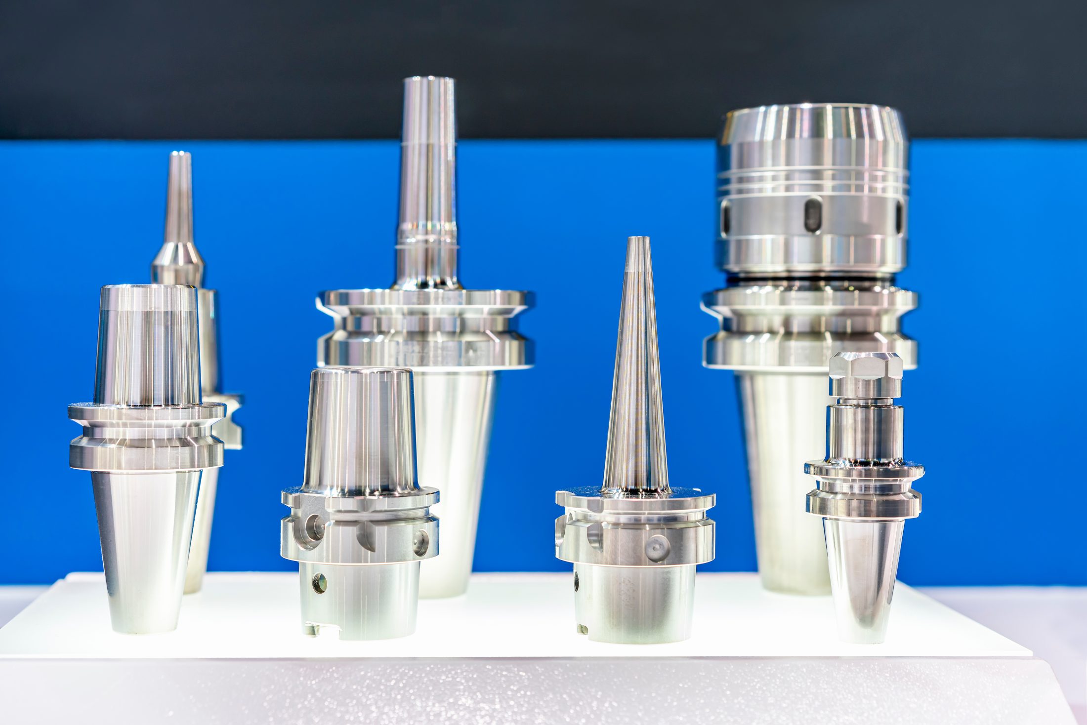

工具・金型部品(ドリル、タップ、プレス金型など)
工作機械や金型において、テーパーは工具の互換性や生産性を左右する重要要素です。設計時には標準規格の理解が不可欠です。
  • 工具の標準化と互換性
    ツールホルダーの「7/24テーパー」は世界共通規格で互換性を持ちます。またドリルの「モールステーパー」は摩擦力で自己保持する機能があります。
  • 金型からの離型性向上(抜き勾配)
    樹脂成形やプレス金型では、製品をスムーズに取り出すため、型壁に「抜き勾配(ドラフト)」と呼ばれるわずかなテーパーの設定が欠かせません。
  • 切削工具の刃先形状
    ドリルの先端角やバイトの逃げ角なども広義のテーパー形状であり、切れ味や加工品質を決定する重要なパラメータとして設計・管理されます。
