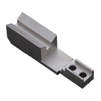

| 写真 | ![]() |
| 部品名 | チャック爪
(真空焼き入れ(HRC58-63)) |
| 材質 | SKD11 |
| 表面処理 | 無電解ニッケル |
| サイズ | W41.5×D10×H9.9 |
| 出荷日 | 6日目(短納期) |
| 参考価格 | 12,339円 |

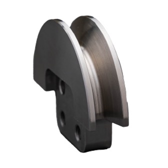

| 写真 | ![]() |
| 部品名 | V溝ガイドプーリ
(V溝・R溝等の溝加工に対応) |
| 材質 | SUS304 |
| サイズ | Ø60×L14 |
| 出荷日 | 8日目 |
| 参考価格 | 14,256円 |
