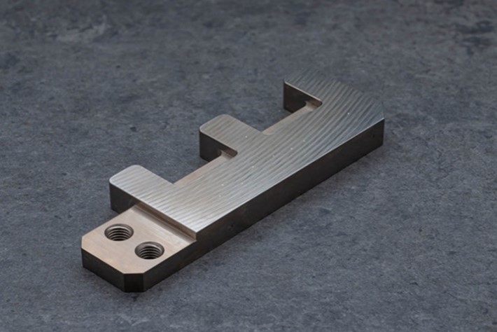

製作事例
| 材質 | SKS3(相当) |
| 表面処理 | 無処理 |
| サイズ | 90×30×10 |
| 焼入れ | ズブ焼入れ(HRC58~63) |
| 出荷日 | 16日目~(焼入れ指定時) |
| 参考価格 | 15,322円 |
