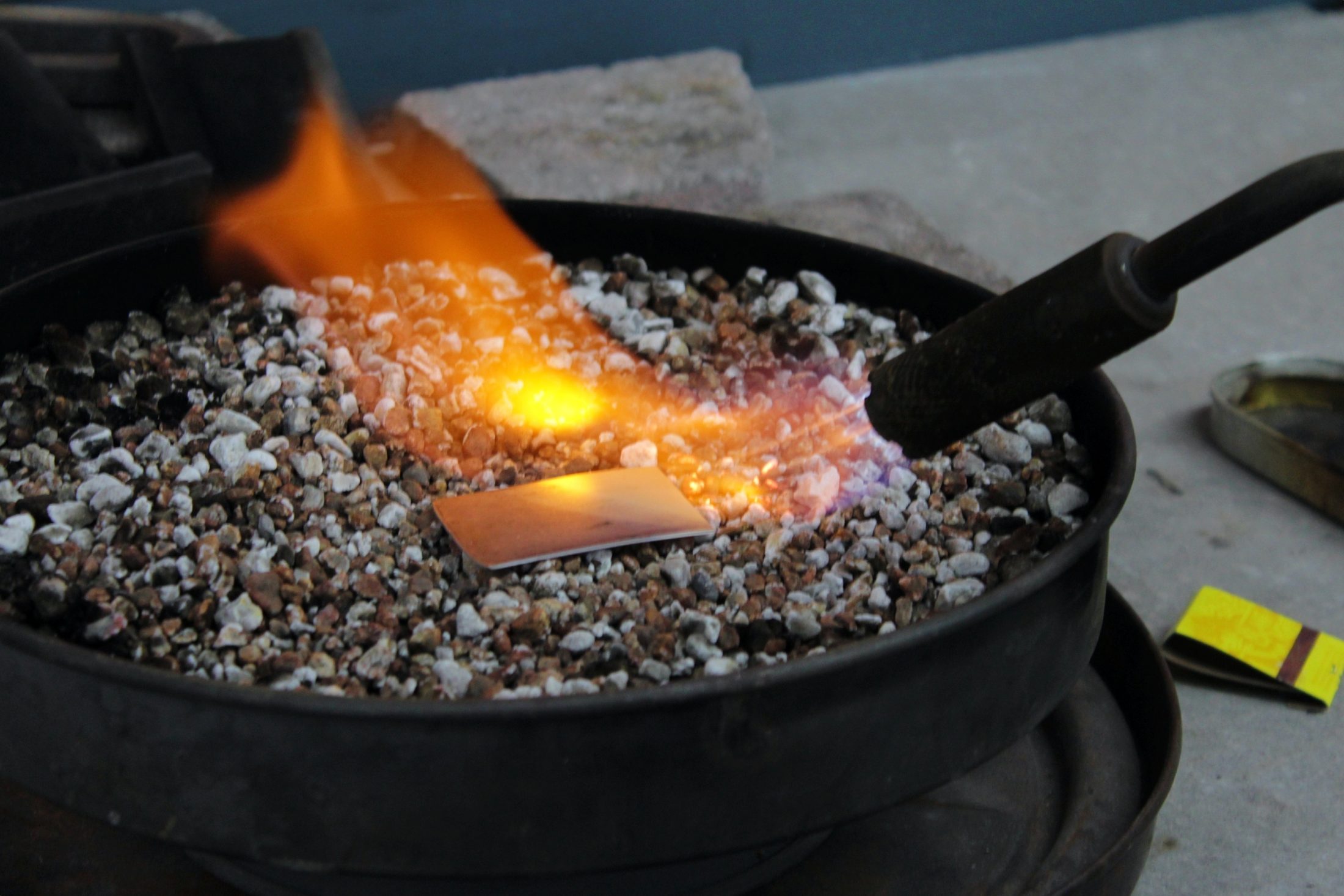

焼鈍(焼きなまし)とは、金属を適切な温度に加熱し、時間をかけてゆっくり冷却することで内部組織を安定させる熱処理の総称です。
加工や熱によって生じた組織の乱れをリセットし、材料本来の性能を引き出すために行われます。「組織を緊張させて硬くする」焼入れに対し、焼鈍は「組織をリラックスさせて安定した状態に戻す」処理といえます。この工程により、材料を加工しやすく、後工程でも歪みの出にくい状態へと導くことができます。
焼鈍と焼準(焼きならし)の違い
焼鈍と焼準の違いは、冷却速度とそれによって得られる組織の性質にあります。焼鈍は炉内でゆっくり冷やして軟化を目指すのに対し、焼準は空気中で冷やす「空冷」によって組織を微細化し、機械的性質を標準化させるのが目的です。
例えば、削りやすさを最優先するなら焼鈍、強度のばらつきを抑え粘り強さを引き出したいなら焼準が適しています。設計意図に応じ、これら両者を正しく使い分けることが重要です。
