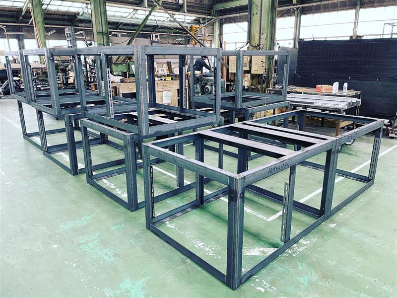

架台とは?意味・用途別の役割
架台とは?
架台とは、生産設備機器などを設置するための骨組み構造の製品です。柱と梁で構成されることが多く、搭載する機械・装置を確実に支える強度・剛性を有しています。機械・装置の性能を最大限発揮させるために、架台は安定した設置環境をもたらします。

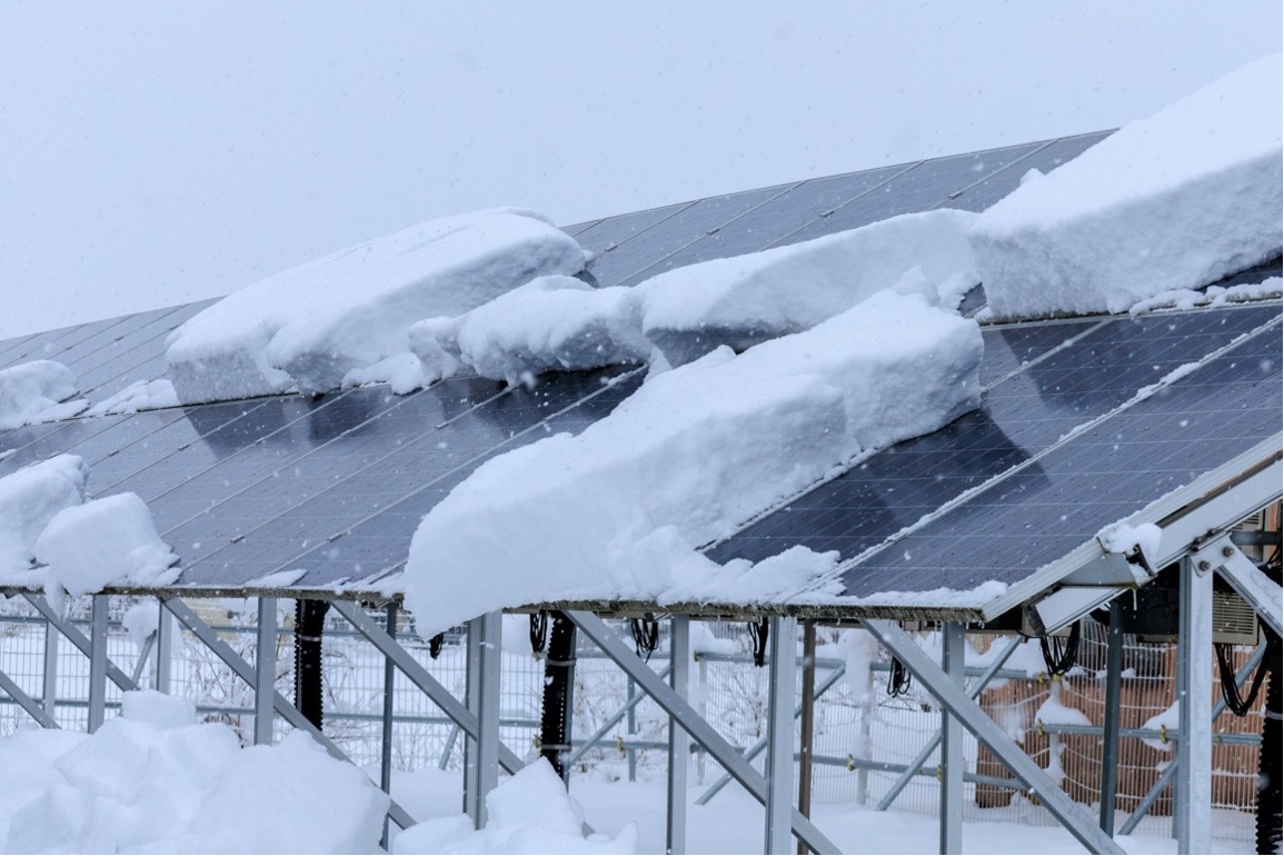

設備用架台(配管・空調・太陽光パネル)
設備用架台は、空調機器、ポンプ、太陽光パネルなどの建物付帯設備を設置するために使用されます。建物設備を長期に安全・安定設置するために架台が必要です。機器本体の適切な設置だけでなく、建物構造への荷重伝達と保護の役割も果たします。
耐震性や耐風性が重視され、屋上や屋外に設置される場合は耐候性・防錆性の高い素材が用いられます。メンテナンス性を考慮したレイアウトや点検口の配置、設備の重量や設置環境に応じた最適な材質(鋼製・ステンレス製・アルミ製など)の選定も大切です。
