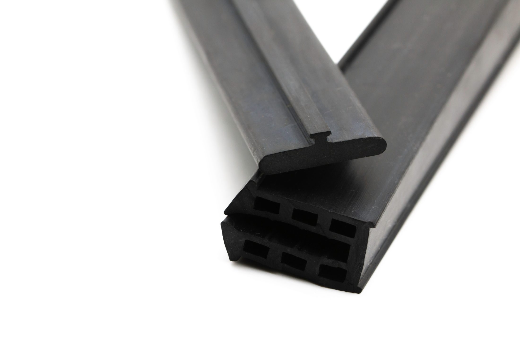

ウェザーストリップやホースなど、長尺で均一な断面形状を持つ製品には押出加工が用いられます。最も重要なのは、金型(ダイス)の出口で材料が膨らむ「ダイ膨張」の考慮です。目標とする寸法を正確に得るには、ダイ膨張を見越したダイス形状を設計に反映させる必要があります。
シール材を軽量化するためにスポンジ状に発泡させる場合は、寸法公差が大きくなることを許容できるようなクリアランス設計が不可欠です。金属芯材を一体で押し出す複合押出では、EPDMの接着性の低さを補うため、ゴムが芯材を完全に包み込み、機械的に抜け落ちないような断面形状を設計することが長期信頼性の確保につながります。
