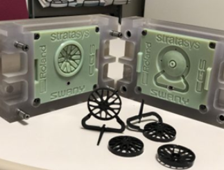

デジタルモールド®とは、3Dプリンターで造形した樹脂製の型を用いて、ABSPP(ポリプロピレン)といった熱可塑性樹脂を射出成形する技術です。有限会社スワニーが特許取得し、商標登録もしています。
仕組みは、金属の代わりに光硬化樹脂などで作られた樹脂の型を射出成形機にセットし、量産品と同じプラスチック材料を射出して部品を成形するというものです。従来、プラスチックの量産には高耐久な金属金型が用いられていたものの、製作には莫大な時間とコストがかかりました。デジタルモールド®は、金型製作のプロセスを3Dプリンターによるデジタル造形に置き換え、圧倒的なスピードと低コストを実現しています。

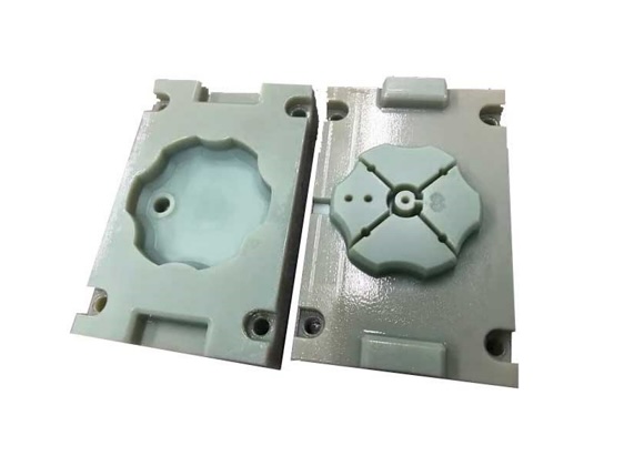

  2. 樹脂型の3Dプリント造形
    設計データを3Dプリンターに送り、光硬化樹脂などで型を造形します。
  3. 樹脂型の仕上げ・組み立て
    必要に応じて型の表面を切削加工で仕上げ、精度を高め、金属製のモールドベースに組み込みます。
