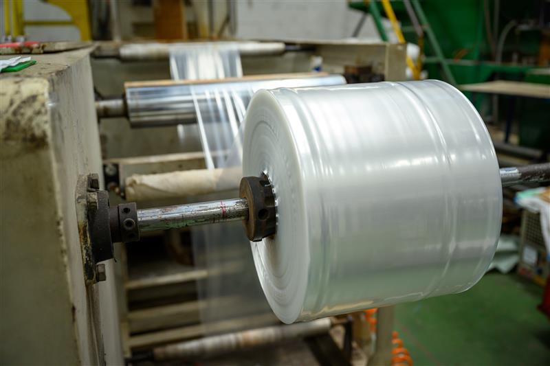

押出成形
低密度ポリエチレンの加工で最も代表的なのが、溶融した樹脂を口金から押し出す押出成形です。これは、低密度ポリエチレンが溶けた状態で滑らかに流れ、安定して連続成形できるためで、特にフィルムやシートの製造に広く用いられます。
例えば、ポリ袋の元となるチューブ状のフィルムは、この方法で作られます。ポイントは、低密度ポリエチレンの溶融時の粘性が適度で、薄く引き伸ばしても切れにくい性質を活かすことです。これにより、均一な厚みの製品を効率良く大量生産することが可能になります。
