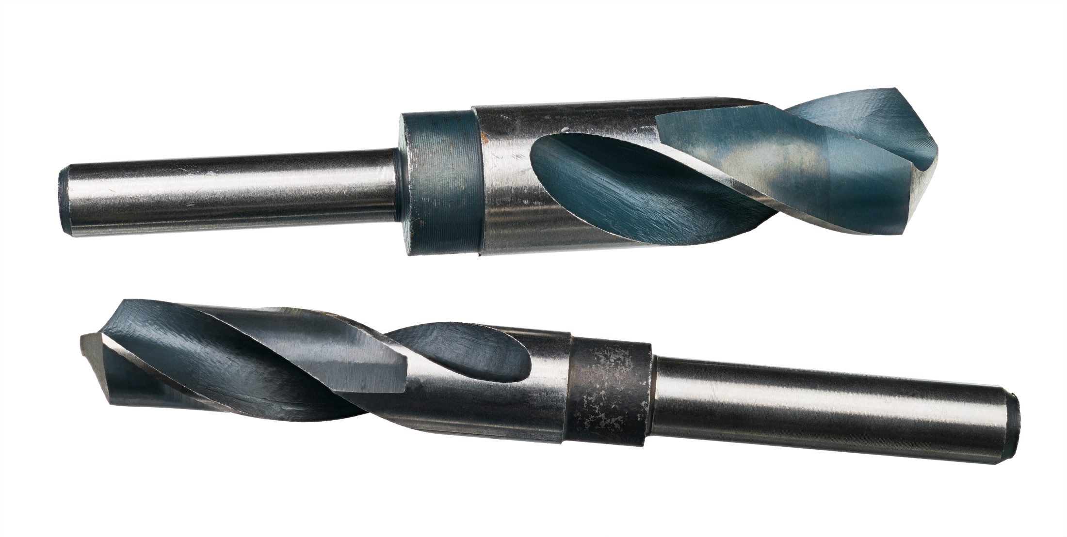

切削工具(ドリル・エンドミル・タップなど)
最も代表的な用途は、ドリルやエンドミル、タップといった切削工具です。ハイス鋼が持つ硬度と靭性の優れたバランスが、安定した切削加工を実現するのに最適だからです。
一般鋼材の穴あけに広く使われるハイスドリルは、適度な粘りがあるため折れにくく、DIYからプロの現場まで幅広く愛用されています。また、ねじ穴を作るタップも、欠けに強いハイス鋼が主流です。
このように、ハイス鋼は金属加工の基本となる様々な工具の材料として、製造業の現場を支え続けています。
