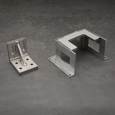

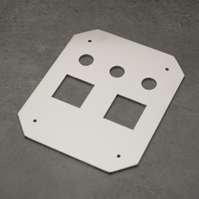

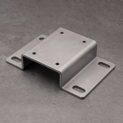

  • レーザーカット / 打ち抜き
    レーザー切断機とレーザー・パンチプレス複合機を用いて、金属板の切断や穴加工を行います。板厚0.05mmのシムプレートでも切り欠き、通し穴自由形状穴の加工に対応しています。

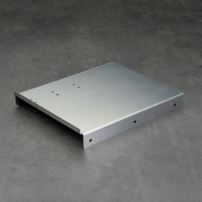

  • 曲げ加工
    プレスブレーキに金型を取り付け切断した板材に圧力をかけてU字、V字、L字、アール形状に加工します。
    板厚16mmの板金部品にも対応できます。
  • 溶接
    おまかせ(アークまたはレーザー)、アーク溶接、レーザー溶接から用途に合わせて選択できます。2つの面が重なる溶接部分がある製品では、スポット溶接を選択できます。
  • 選べる納期サービス
    曲げ、自由形状穴のある部品でも最短1日目出荷が可能です。納期に余裕がある場合は、20日目以降の出荷日を選択すると品質変わらず価格が30%オフになります。

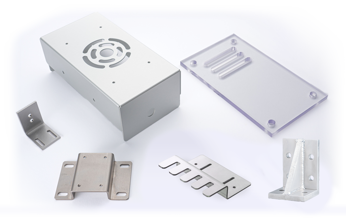

加工事例
ブラケット・カバーなど生産現場で使われる各種部品を加工
  • 外装カバー
  • スイッチボックス
  • 名刺ケース
  • イケール
  • 切り起こし形状
  • R曲げ形状

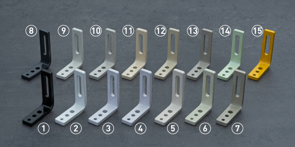

粉体塗装
粉体塗装
  1. ブラック
  2. ホワイト
  3. オフホワイト (全ツヤ)
  4. オフホワイト (半ツヤ)
  5. ライトクリーム
  6. Tクリーム
  7. クリームグレー
  8. ダークグレー
  9. オフペールグレー
  10. ライトグレー
  11. オールドレース
  12. クリーム
  13. グレー
  14. ライトグリーン
  15. イエロー
