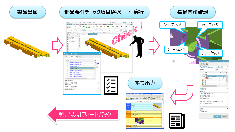

目指すはチェックの自動化
最近、ITを活用して部品要件チェックの効率化や省人化を狙い、最終的には自動化を目標として実務適用に取り組まれている企業が増えています。
これが実現できれば、チェックを誰がいつやっても、抜け漏れなく、同じレベルのチェックが確実に行われ、手操作によるチェック工数を大幅に削減することが可能となります。
【図1】3D部品要件チェックのイメージ図
各企業の「チェックの自動化」の取り組みに対し、私たちは、長年のITツール開発経験で培った形状自動検索・形状分析技術を利用し、パッケージ化したチェックツールの提供や、自社固有のチェックツールの受託開発、ツール運用のお手伝いをしています。
以下に、私たちが開発したチェックツールの具体例をいくつか紹介します。

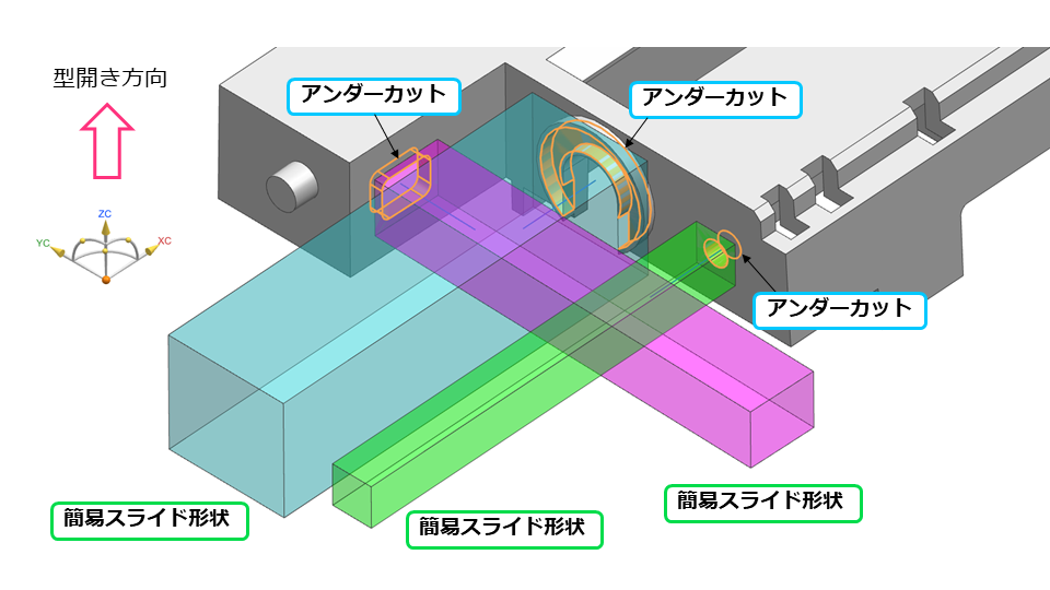

金型構造成立性チェック
指定抜き方向から見たときのアンダーカット形状を自動的に検出します。
この形状は【図2】のように±Z方向に開閉する単純な金型では成形できず、スライド構造を組み込んだ金型で成形する必要があります。
このアンダーカット形状から、スライドの作動方向を自動的に推定し、簡易的なスライド形状を自動作成することによって、製品とスライドやスライド同士の干渉を簡単にチェックできます。
【図2】金型構造成立性チェックのイメージ図

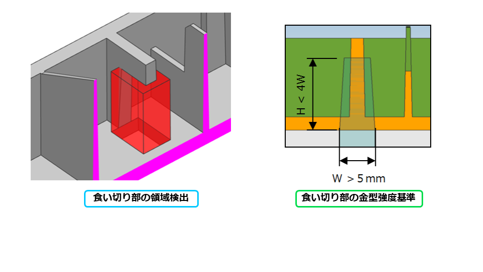

食い切り部サイズチェック
可動型と固定型の入れ子を合わせて成形品の穴を形成する食い切り部を自動的に検索します。
食い切り部は金型強度が弱くなる場合が多いため、細くて背の高い食い切り部の領域を問題箇所として検出します。
【図3】食い切り部サイズチェックのイメージ

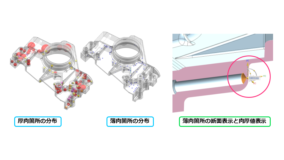

肉厚チェック
製品全体の肉厚分布の傾向を確認することができます。
ヒケや反りの原因となる厚肉箇所や、製品強度不足やショートショットの原因となる薄肉箇所に内接球を自動配置し、内接球を厚みによって色分けします。
さらに、目視確認では裏に隠れて確認しづらい箇所も、製品の断面形状を一時的に表示させ、見落としなく問題箇所を確認できます。
【図4】肉厚チェックのイメージ

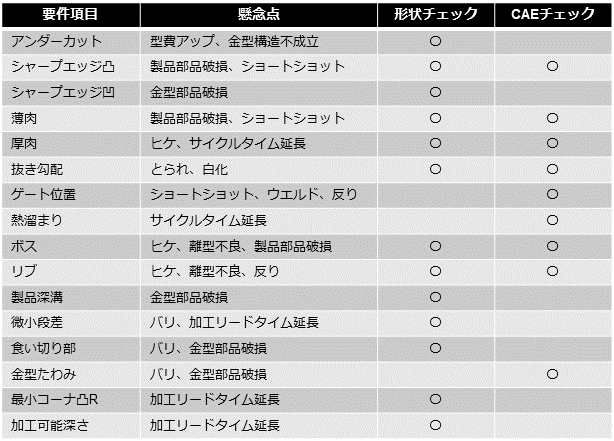

1.3D形状から判断できるチェック項目の選定
生産技術担当者が普段確認している3Dによる部品要件チェック項目の代表例を【表1】に示します。
一部、CAEでないと確認ができない項目も含まれていますが、生産技術担当者が頻繁に指摘する項目の中から、3D形状から判断できる項目を優先的に選定します。
【表1】部品要件チェックリスト

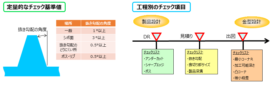

2.定量的なチェック基準の定義
チェックリストを作成し、実務でそれを利用しようとしても、チェック項目の内容が定性的な表現となってしまっていては、具体的に確認する形状や判断基準が曖昧となり、人によって確認内容にバラツキが出てしまいます。
そのため、定量的なチェック基準を明確に定義することが重要となります。
例えば、「抜き勾配は十分か?」とするより、「型開き方向から見たときの抜き勾配角度が1度未満の面がないか?」と定義すれば、誰がやっても同じチェックができるようになります。
また、同じ項目でも、材質や、製品の種別、製品サイズ等に応じて、定量的な基準が異なることも少なくありません。
それらに適応した基準を細分化して定義しておくことも必要となります。
その他、DRや出図前といったチェックのタイミングに合わせて、チェックリストを作成しておくと良いと思います。
【図5】チェック基準のイメージ図

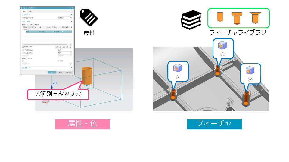

部品要件チェックを自動化するにあたっては形状を検索し、特定することが重要になります。
例えば、丸穴の円筒面に「タップ穴」や「通し穴」といった穴の種別を識別する面属性を付加しておけば、穴種別ごとに異なるチェック基準により評価がきます。
また、属性情報や色が3D形状に付加されてない場合、モデリングの履歴(フィーチャ)から形状検索することもできます。
【図6】属性や色、フィーチャによる自動検索のイメージ

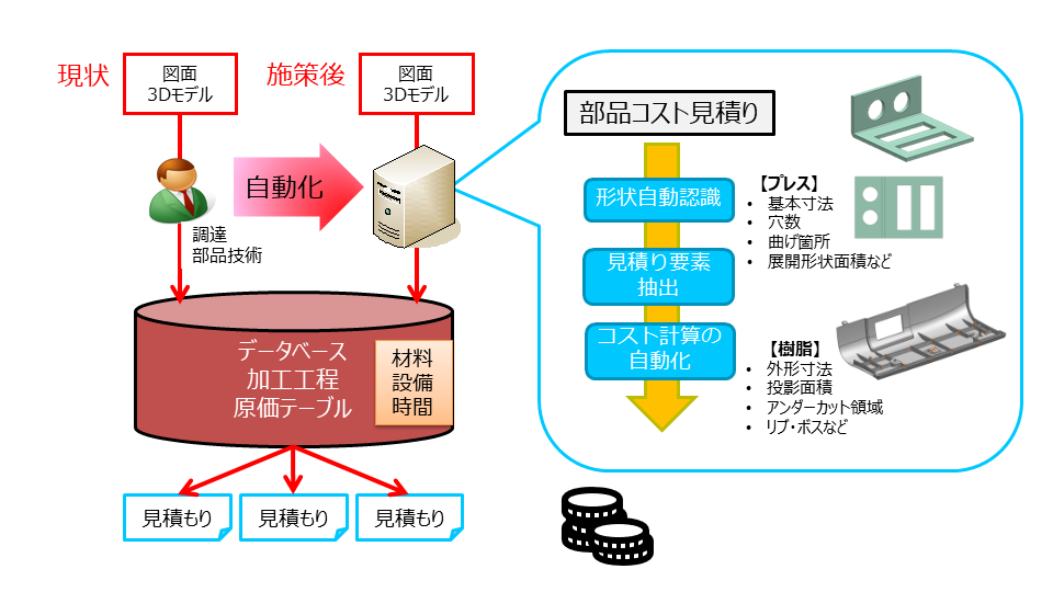

私たちのお客様から最近ご相談いただくことが多いのが、コスト見積りの効率化です。
部品技術部門や調達部門の担当者が、部品製作の概算コストを見積もる際、図面やモデルを目視で確認し、Excel計算表や見積りシステムに必要情報を手入力していますが、これを効率化したいというご要望です。
ここでいう情報の具体例としては、製品形状の外形寸法、容積、投影面積やアンダーカット、ボス、穴等の部位数といったものです。
これらは、3Dチェックツールであれば、3Dモデルから形状を自動的に検索し、測定することができます。
効率化することにより、同時に出図される数多くの部品の見積もり精度が向上され、取引先との交渉を有利に進めることが出来ます。
このように、3Dチェックツールは、単なる形状チェックにとどまらず、様々な場面で形状分析ツールとして活用する可能性を秘めています。
【図7】コスト見積りのイメージ
