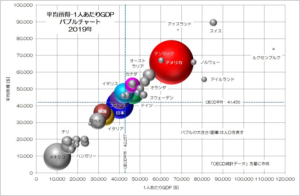

図4が2019年の相関図です。
図4 平均所得-1人あたりGDP相関図2019年
日本は、どちらの指標も平均値近辺の「真ん中」に立ち位置を変化させ、埋没している様子がわかります。
つまり、日本は先進国の中で人口が多く、経済規模は大きいけれども、経済水準は平均的な「凡庸な先進国」になってしまったわけです。しかも、成長する世界の中で唯一停滞しているわけですから、このままだとさらに立ち位置が低下していく可能性が高いことになります。
