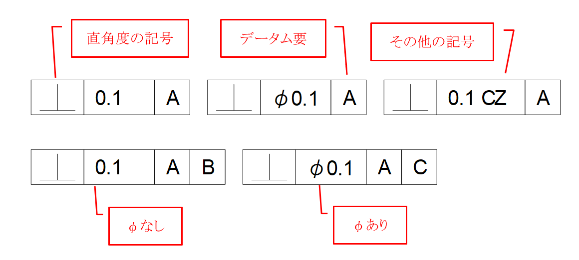

直角度を図面に表現する場合、公差記入枠に直角度の記号と幾何公差値、必要に応じてその他の記号、データム記号を記入します。公差記入枠は3つあるいは4つの区画のものを使います(図12-1)。
図12-1 直角度の記入例
図12-1 直角度の記入例

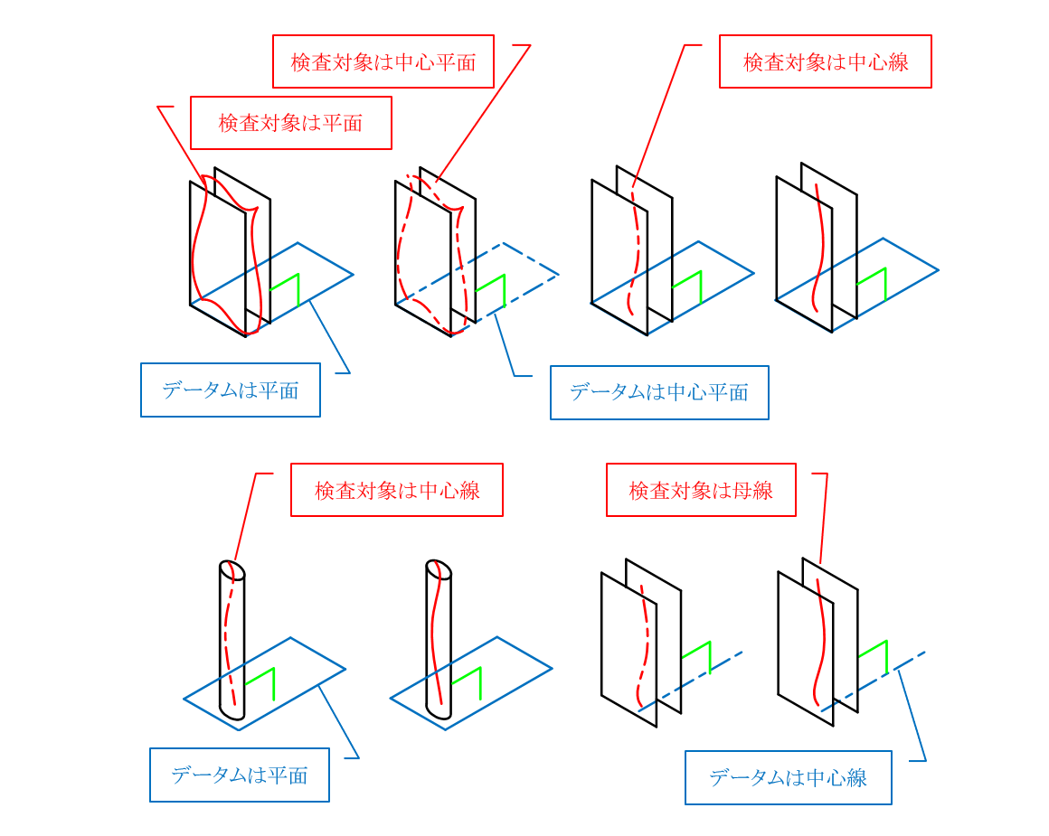

直角度の対象となる形体は1枚の平面または中心平面・中心線・母線です。従って、それらの形体を包み込む空間が公差領域となります。公差領域に応じて幾何公差値にφが付かない場合とφが付く場合があります(図12-2)。
図12-2 直角度の公差領域のパターン
図12-2 直角度の公差領域のパターン

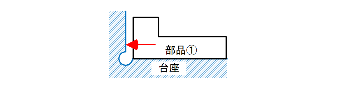

① 台座の水平面を基準とし、直交する面に密着させたい場合
設計意図
部品①の下面を台座に接触させ、台座左側にある直角な壁に部品①の左側面を当てて密着させたい(図12-3)。
図12-3 直角面をもつ台座に対して、部品①を密着させたいという設計意図

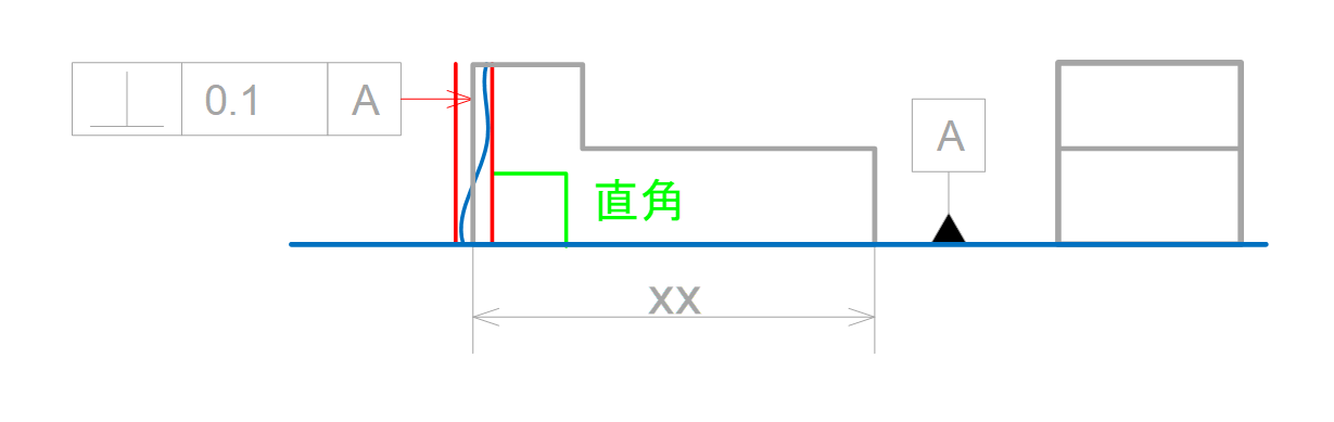

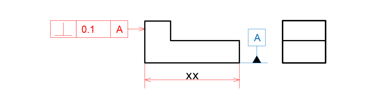

図面指示(部品①)
台座に接する下面にデータム記号を付けます。直角にしたい左側面に直角度を指示します(図12-4)。
図12-4 直角度を左側面に指示した例
図12-4 直角度を左側面に指示した例
公差領域(部品①)
検査対象となる面は、データム面と直角で0.1mm離れた2平面間の領域で規制されます(図12-5)。

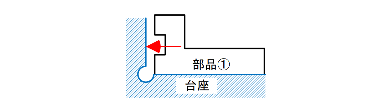

② 台座の水平面を基準にし、直交する面に断続した面を密着させたい場合
設計意図
部品①の下面を台座に接触させ、台座左側にある直角な壁に部品①の断続した左側面を当てて密着させたい(図12-6)。
図12-6 直角面をもつ台座に対して、部品①の断続面を密着させたいという設計意図

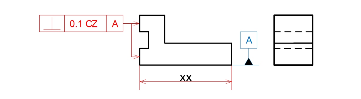

図面指示(部品①)

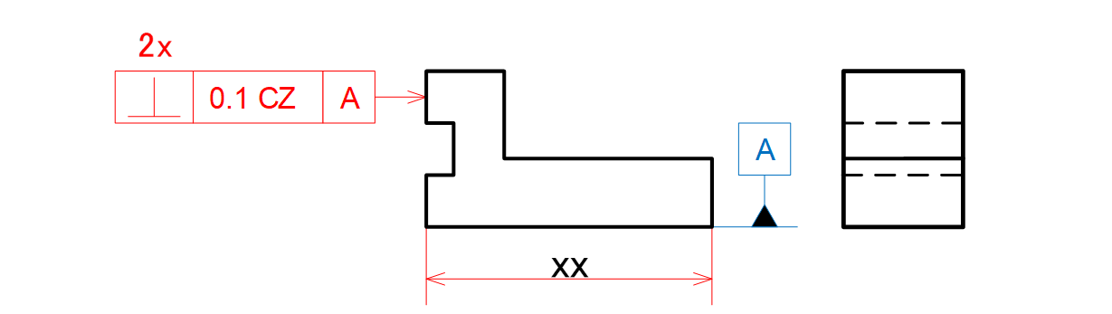

溝によって断続した複数の平面が全面に渡って基準面に対して直角になって欲しい時、直角度の指示線をすべての面に当てて、公差値に続けて記号CZ(共通領域)を追記します(図12-7 a)。
あるいは直角度を1つの面に当てて公差記入枠の上に個数表記することもできます(図12-7 b)。
図12-7 a) 指示線の矢を対象箇所すべてに指示した場合の例

図12-7 直角度を共通領域の表面に指示した例

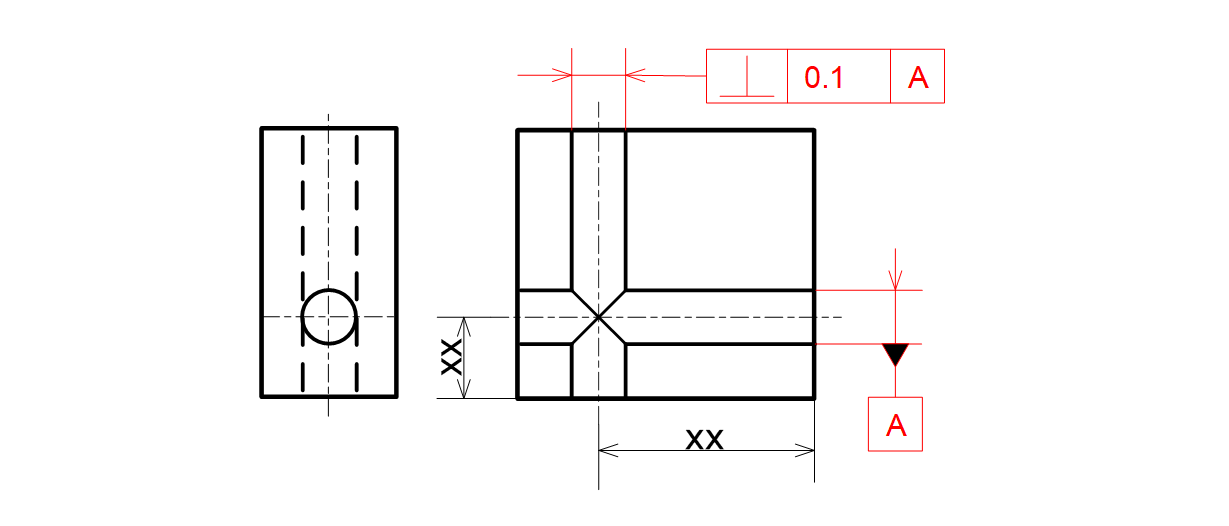

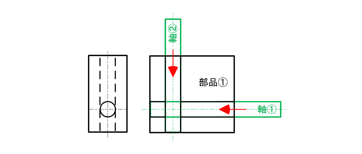

③ 一方の穴を基準に直行する他方の穴に直角度を指示する場合
設計意図
挿入する軸①と軸②が直交するよう部品①にある2つの穴が直角であって欲しい(図12-9)。

図面指示(部品①)

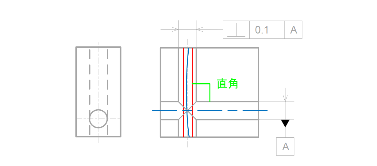

基準とする穴にデータムを付けて指示し、それと直角になって欲しい穴の直径に幾何公差の指示線を当てます。穴の中心線が検査対象ですが、データム中心線周りに回転できるため公差値にφは付けません(図12-10)。

公差領域(部品①)
検査対象となる中心線は、データムの中心線に直角な0.1mm離れた2平面間の領域で規制されます(図12-11)。

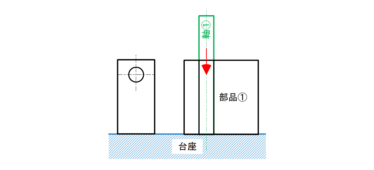

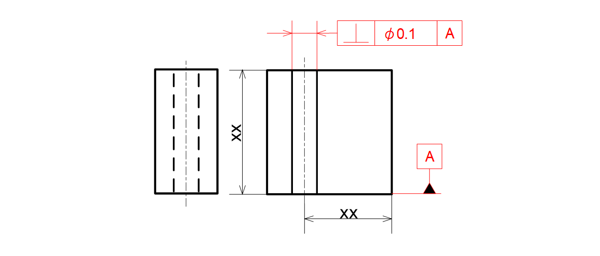

④ 平面を基準に直行する穴に直角度を指示する場合
設計意図
台座の上にある部品①の穴に軸①を台座に対して直角に挿入したい(図12-12)。
図12-12 台座に対して軸を直角に挿入したいという設計意図
図面指示(部品①)
台座に接する面をデータムとして指示します。それと直角になって欲しい穴に幾何公差の指示線を当てます。直角度の対象となる中心線はデータム面に対して方向性がないため、全周方向を許容するよう公差値にφを付けます(図12-13)。
図12-13 台座に接する面を基準にして直角度を穴の中心線に指示した例

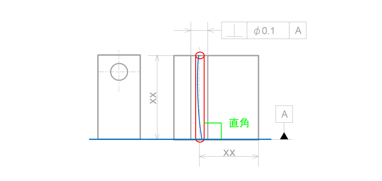

公差領域(部品①)
台座に接する面に対して直角な直径0.1mmの円筒領域で規制されます(図12-14)。
図12-14 台座に接する面を基準にして直角度を穴の中心線に指示した時の公差領域

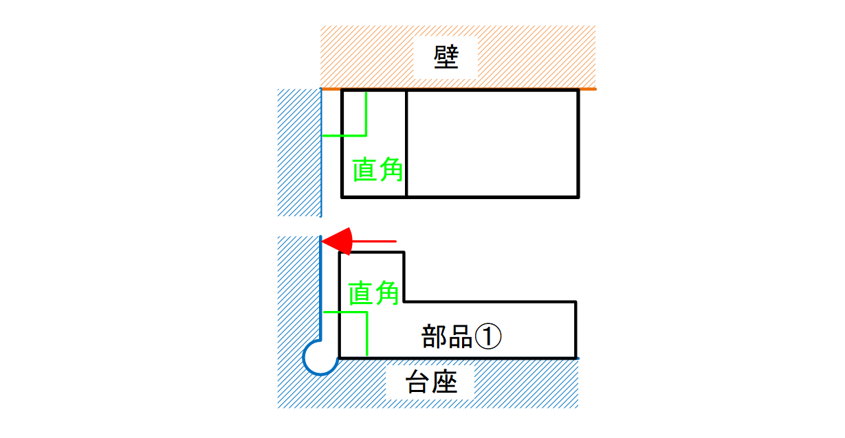

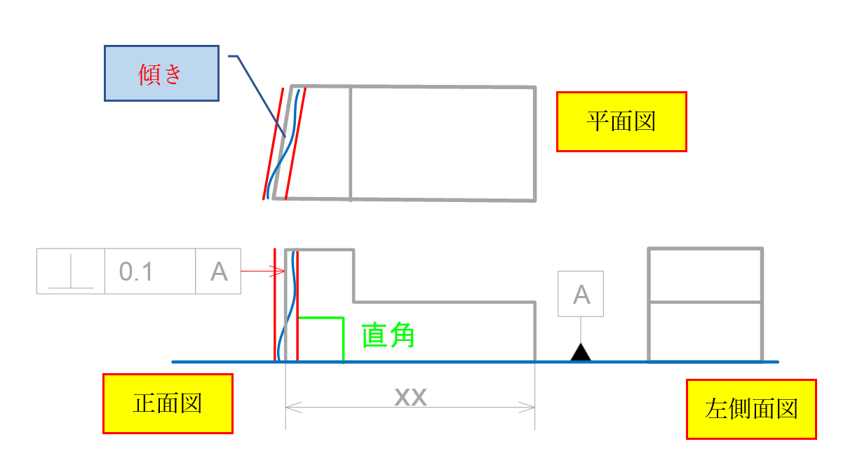

⑤ 平面を基準に平面に直角度を指示した場合の落とし穴
図12-4の例では、基準が平面であることから、平面図から見て直交する面が傾いていても直角度の検査上では合格になってしまいます(図12-15)。
図12-15 平面図から見た面が斜めに加工された状態
一般的に極端に直角が崩れた面は加工されませんが、わずかな量であれば直角が崩れる可能性はあります。しかし、わずかな量であれば部品①を取り付ける際に、図示されていないねじ穴のガタ分による傾きの方が大きいため、そこまで神経質に考える必要はありません。

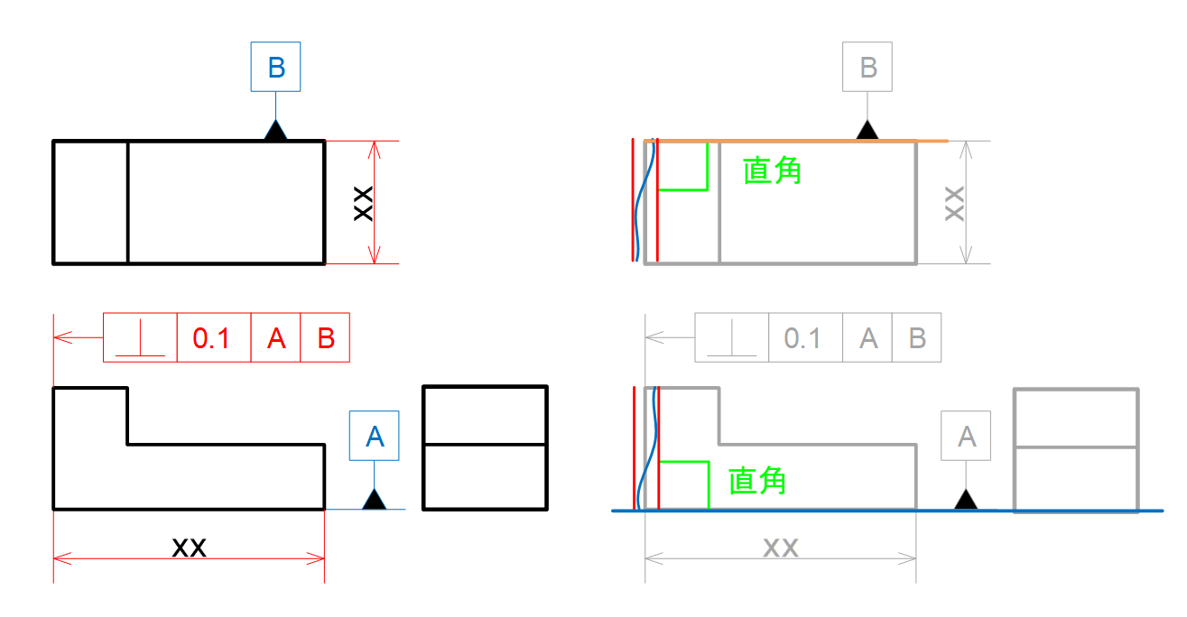

一方で、台座面と直交する壁があり、機能上、壁とも直角になって欲しい場合があります。このような場合は第2次データムを利用します(図12-16)。
図12-16 第2次データムを活用する際の構造例①
直角度を指示するための従来のデータムAに加えて、壁がある面をデータムBと設定します。直角度はデータムA・データムBの両方を参照します。
公差領域は、データムAと直角、かつデータムBとも直角な平行2面の領域になります(図12-17)。
図12-17 第2次データムを利用した図面例と公差領域①

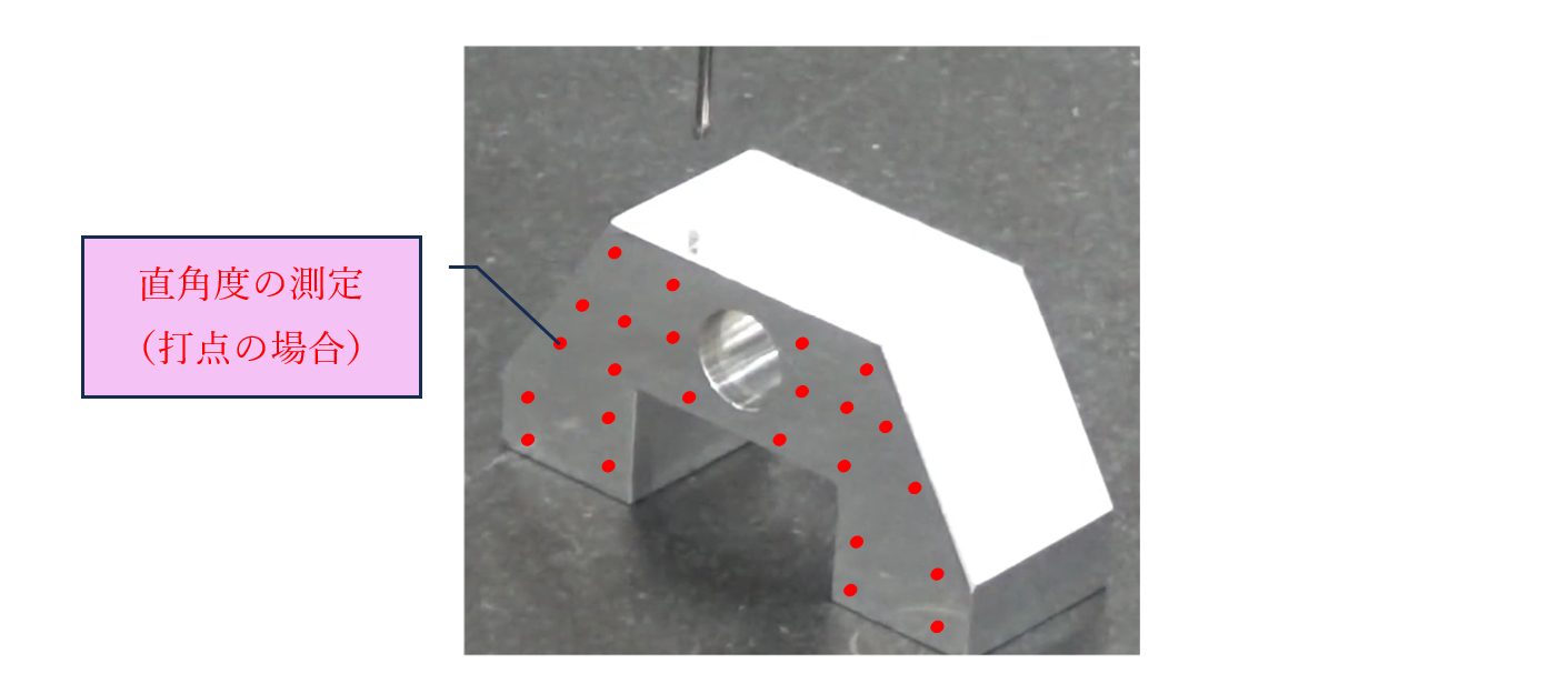

CNC3次元測定機による直角度の評価
直角度を測定する場合、CNC3次元測定機を使用し、下図のように面全体の複数個所の打点を測定します(図12-18)。あるいは複数の母線を引きずるように測定する“倣(なら)い測定”を選択することもできます。
図12-18 CNC3次元測定機による直角度測定の例_a) 図面指示例
a) 図面指示例
図12-18 CNC3次元測定機による直角度測定の例_b) データムの設定
b) データムの設定
図12-18 CNC3次元測定機による直角度測定の例_c) 直角度の測定(打点測定の例)
c) 直角度の測定(打点測定の例)
