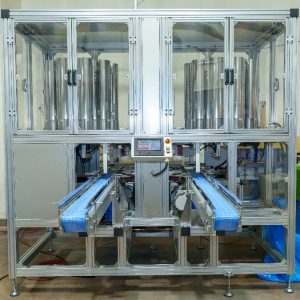

五十嵐氏:製餡メーカーの株式会社遠藤製餡さまに納入した2種類の装置でメビーを利用しました。1つ目がカップにフタをする装置で、餡を入れたカップが流れてきて、そこに上からフタをします(嵌合)。ロボットを使わず、直交2軸と回転ユニットを組み合わせるシンプルな構成で、フタの閉まり検知まで自動化しました。
メビーの部品を使用したカップに蓋をする装置

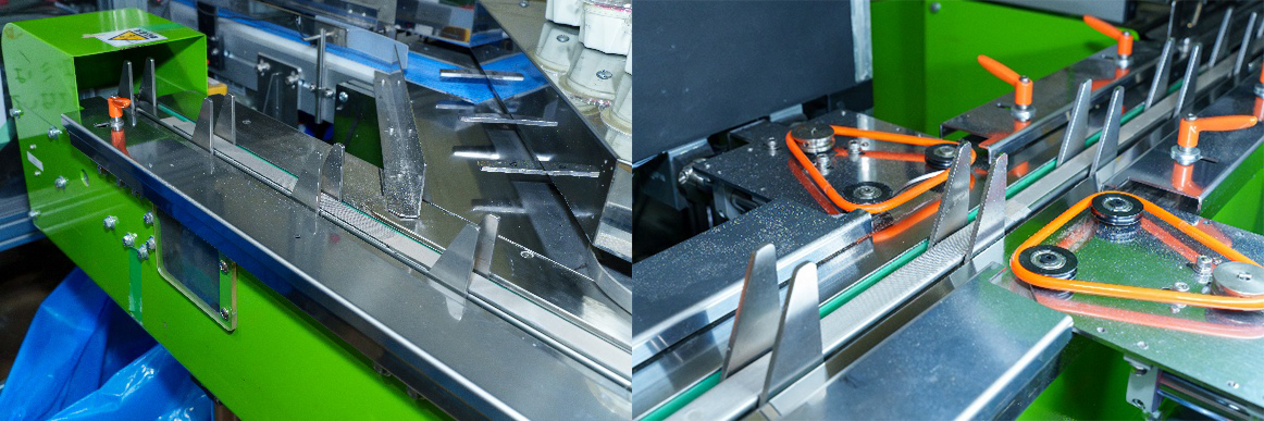

2つ目の検査装置は、包装紙をつけた状態でも製造年月日の印字が確認できるよう、カップの向きを自動で揃える装置です。丸ベルトを用いてカップを回し、それをカメラで捉えて印字面が見えたら止めるという動きをさせます。1秒間に1個のペースで流れてくるカップを順次処理します。この工程はもともと人の目で検査しており、非常に負担の大きい作業でした。
メビーの部品を使用したカップの向きを自動で揃える装置

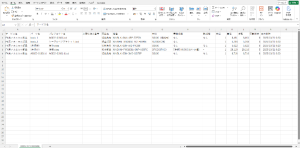

メビーで見積もりした部品情報をCSVファイルで出力できるのも便利です。型番や品名などを一括出力できるため、それをもとにコピーをして、当社のBOMフォーマットに情報を反映しています。メビーの画面から一つずつコピーするより手間がなく楽ですが、初期設定で並び順を変えられるなら、より便利だと感じます。
部品情報一覧
部品情報一覧
