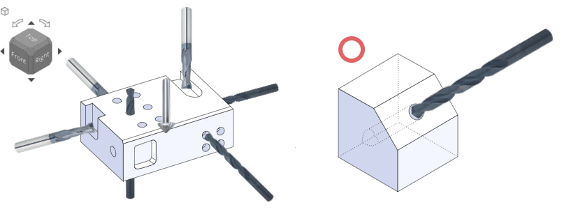

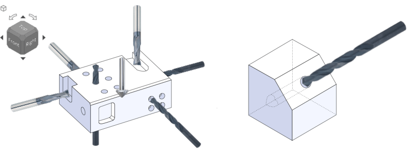

加工方向
  • 直方体の材料面に垂直/平行の6方向からの加工が可能です。
  • 直方体に対して角度の必要な加工に関しても多軸加工機や専用の治具を使うことで一部加工が可能です。
  • ※6面方向に対して穴軸の傾いた斜め穴の加工は可能

加工姿勢面数
(5)穴①
穴はポケットと異なり、多方向からの加工でも対象形状となります。
ザグリ形状の場合、下の段に複数個穴が開いている場合や長穴の場合でも対象形状となります。
