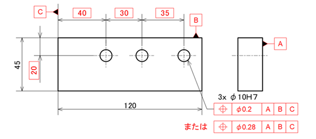

下図に旧JIS図面と新JIS図面を示します。JIS改正前後の表記の違いを確認してみましょう。
- 旧JIS図面
多くの設計者は違和感なくこの図面を見る事ができると思います。穴位置をXY寸法と寸法公差で完全に定義してあります。
- 新JIS図面
多くの設計者はこの図面に違和感を感じると思います。従来の図面と比較すると全く異なる寸法表記になっています。しかし現在はこの図面がJIS規格上の正式図面になります。
新JIS図面の特徴は、形体同士の位置に関する指示には寸法公差ではなく、幾何公差を使うことです。したがって記号だらけの図面になってしまいます。また穴の直径寸法に“丸マーク”が付いていないことに気付いたと思いますが、これも新JIS図面では正しい表記になります。
