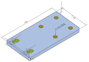

メビーの加工事例
メビーでは切削角物サービスでフラットバー(ミガキ材)を選択できます。標準6日目出荷、最短3日目出荷から対応します。3Dデータをアップロードするだけで、1分で価格と納期の確認が可能です。
写真
サービス名 切削角物
材質 SS400-D(フラットバー)
サイズ W50×D100×H6
出荷日 6日目~
参考価格 1,842円
※表中は2025年8月時点の情報
※SS400-Dは、JIS G 3123:2004記載のIT13級公差が適用です。
