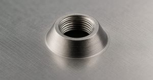

フランジ加工とは、金属板に開けられた穴の周囲に立ち上がり形状を作る加工です。板金加工やプレス加工と同じような金属板に対して行われる塑性加工の一種でもあります。フランジ加工はバーリング加工とも呼ばれています。
加工を行う際には、加工したい素材に下穴を開け、続いて下穴よりも径の大きいパンチを押し込みます。こうすることで下穴が広がり、同時にパンチに押されて穴周辺の素材が立ち上がります。
フランジ加工(バーリング加工)とは?
下穴だけのときは平面だったのに対し、加工後には図のように立体的な立ち上がりができるのが特徴です。そのため穴周辺が曲げに対して強くなるという効果も見込めます。

簡単にネジ穴を作ることができる
薄い金属板の場合、下穴にタップ加工でネジを切っても、穴自体の奥行きがないため、ネジ山の数が限られてしまいます。そのため、薄い板にネジを固定するのは難しく、ボルトとナットを使用したり、ナットを溶接したりするなどの対策が必要です。しかしフランジ加工を行えば、立ち上がりの高さでネジが切れるため、しっかりとした固定が可能です。そのため他の部品を使用せず金属板そのものにネジ穴が作れます。
