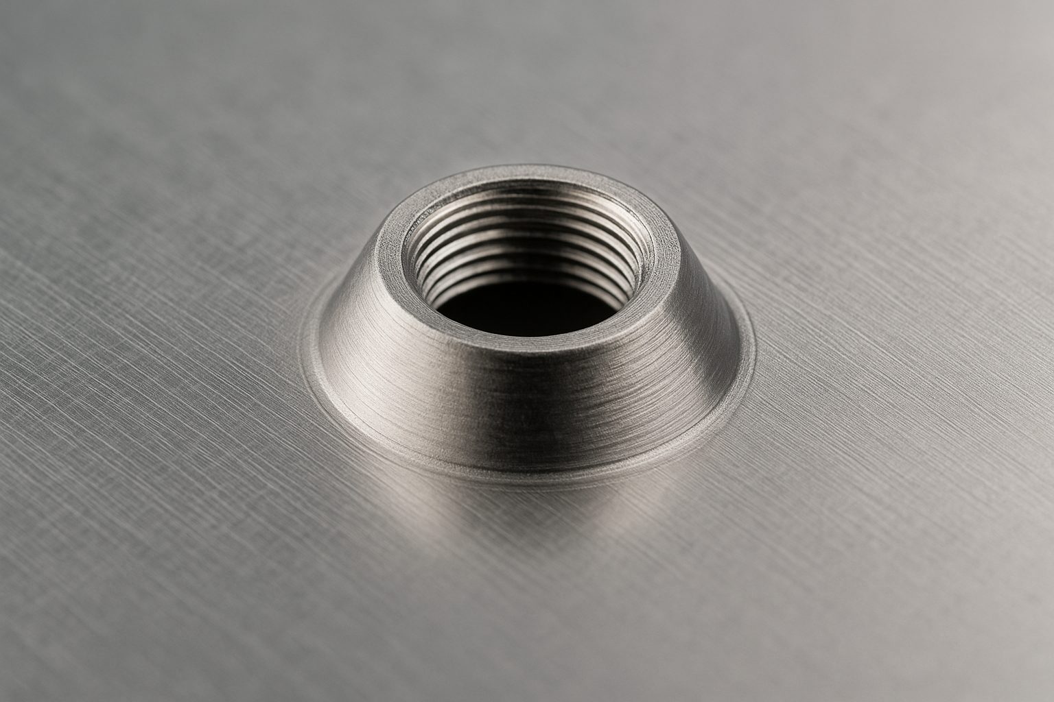

バーリング加工とは
バーリング加工とは、金属の板に開けた下穴の縁を押し広げ、筒状のフランジ(立ち上がり)を成形する塑性加工の一種です。穴フランジ加工とも呼ばれ、薄い板材に対して十分な長さのねじ山を確保する目的で広く用いられます。
一般的に、安定したねじの締結には、ねじの直径と同程度の有効ねじ長さ、つまりねじ山が3山以上必要とされるものの、薄板では確保が困難です。バーリング加工を施し、穴の周囲を局所的に肉厚にすれば、ねじ山が確保でき、強固な締結力が得られます。
ナットを追加せず母材だけでねじ機能を確保できるため、コスト・部品点数・重量を同時に抑えられます。

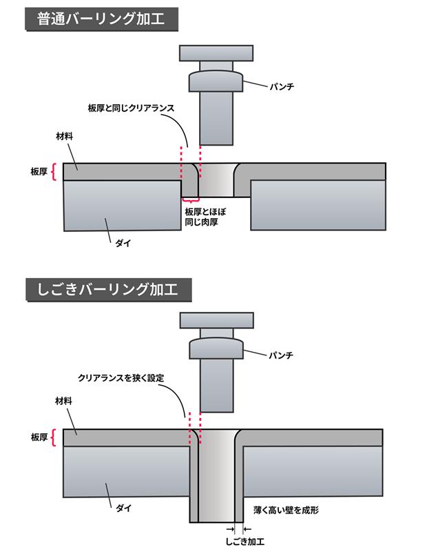

バーリング加工は、成形時のクリアランス(パンチとダイの隙間)の設定によって、大きく2つの種類に分類されます。
普通バーリング加工
普通バーリング加工は、パンチとダイの隙間(クリアランス)を板厚とほぼ同じ寸法に設定して行う、最も一般的で基本的な工法です。素材を過度に圧縮せず、自然な材料の伸びを利用してフランジを成形するため、加工が比較的容易で金型への負荷も少ないという特徴があります。
主な用途は、タッピングねじやボルトで締結するための「ねじ下穴」の成形です。この方法では、材料が引き伸ばされるためフランジ先端の肉厚は元の板厚より薄くなりますが、幅広い用途で十分な強度を確保できます。図面指示では完成形の内径と高さを指定し、金型設計者がそこから適切な下穴径を算出するのが一般的です。
しごきバーリング加工
しごきバーリング加工は、パンチとダイの隙間を板厚より意図的に狭く設定し、材料を積極的に圧縮しながら成形する方法です。材料がダイの側面を通過する際に「しごき」作用を受け、絞り出すように引き延ばされます。
フランジ側面の肉厚が均一化され、普通バーリングより高い立ち上がりと優れた寸法精度を実現できます。ねじ穴用途よりも、部品同士をはめ合わせる際の位置決め用ボスや、高精度なかしめ用フランジの成形に利用されます。

「バーリング加工」と「バーリングタップ」は一連の工程ですが、役割は明確に異なります。バーリング加工は、下穴の縁を押し広げて筒状の立ち上がりを成形する工程です。一方で、バーリングタップは、立ち上がりの内側に、タップ工具で「ねじ山」を刻む仕上げの工程です。つまり、バーリング加工が下準備で、バーリングタップが実際のねじ穴を完成させる作業と考えると良いでしょう。
