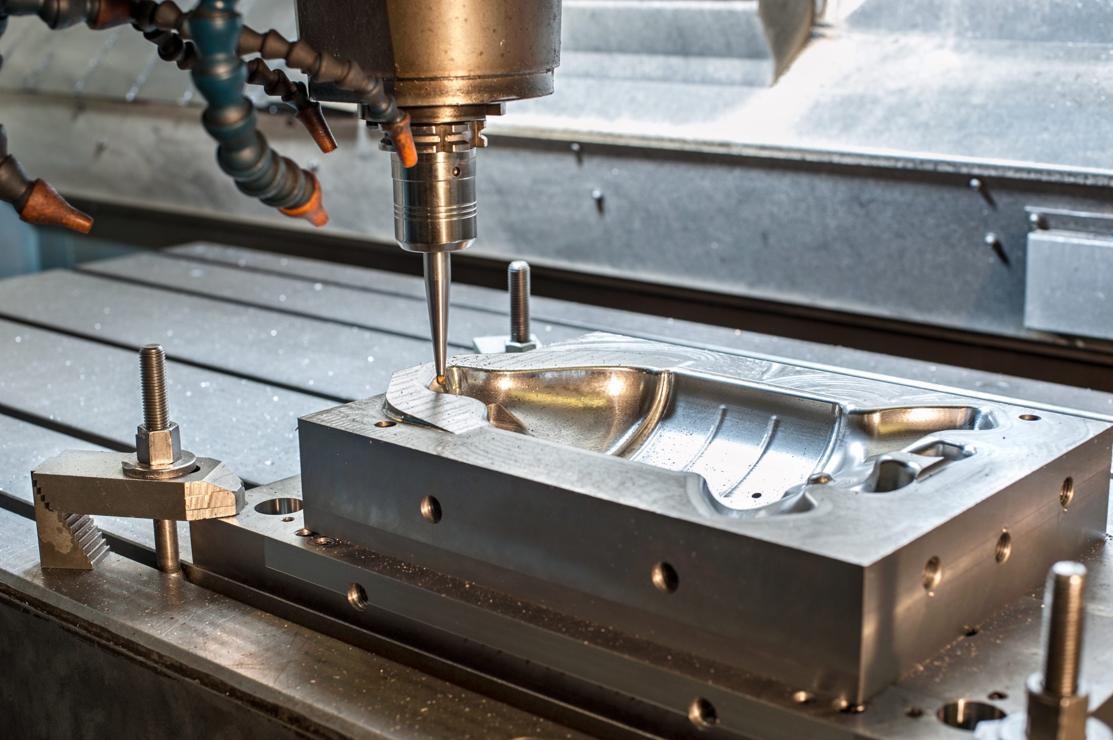

切削加工(工具選定・加工条件)
DC53の切削加工では、適切な工具選定と加工条件が重要です。SKD11より被削性は向上しているものの、焼なまし状態でも硬度が高く難削材に分類されるため、通常の工具では摩耗が激しく、加工精度も出にくいためです。
超硬合金やセラミックス製の工具、またはTiAlNなどのコーティングが施された工具を使用します。その上で、切削速度を抑え、十分な切削油で冷却しながら加工することが推奨されます。

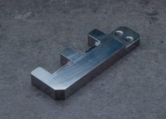

meviy(メビー)では、切削角物サービスにてDC53に対応しています。ズブ焼入れ・真空焼入れの熱処理に対応しており、自動見積もりが可能です。搬送装置のチャック爪やロケーター、受け駒など耐摩耗性が要求される部品ぜひご活用ください。
