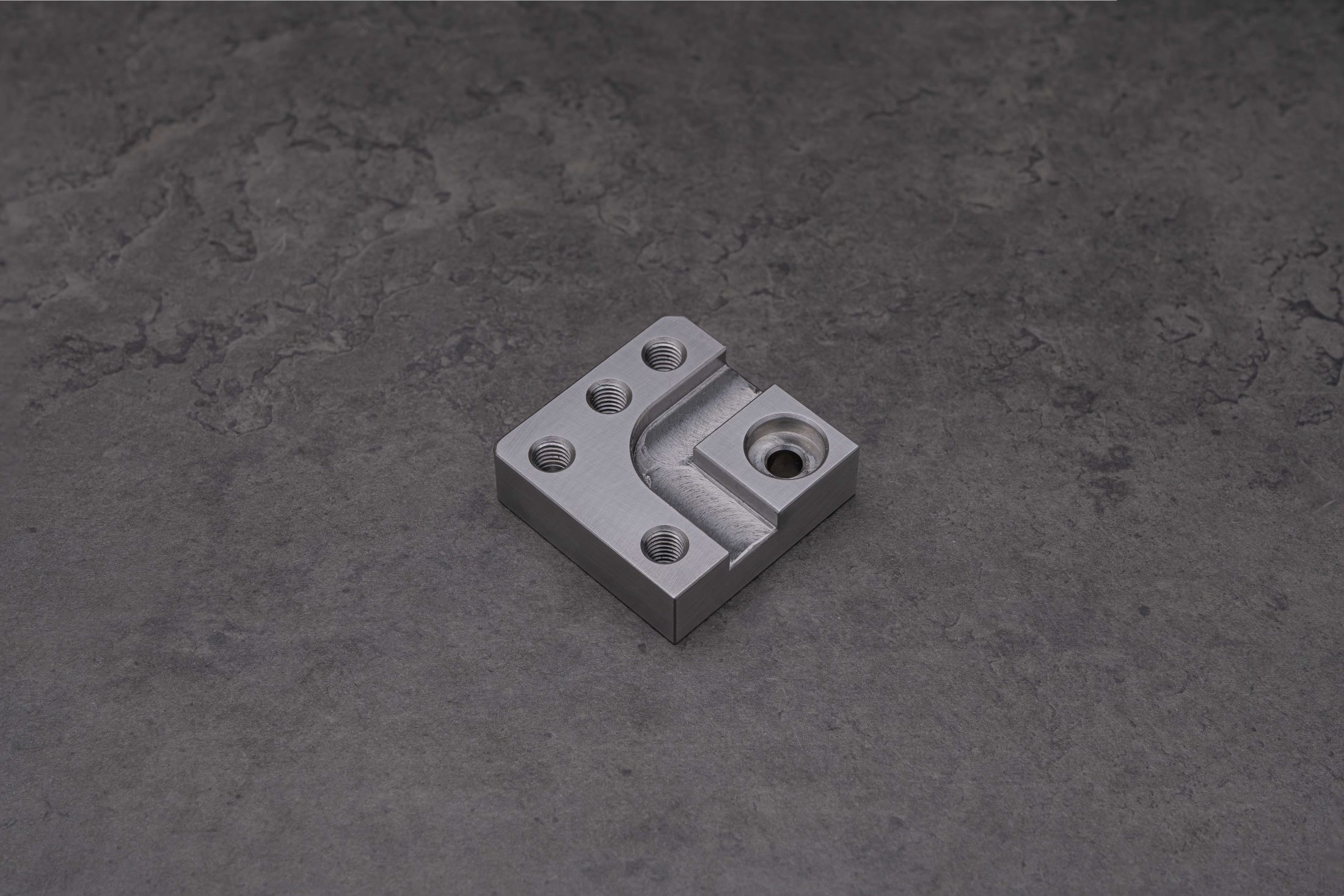

〈特長〉
機械構造用炭素鋼鋼材と呼ばれるSC材(Steel Carbon)の一種で、SS400と並んで非常によく使用される材料です。また、SC材の中では最もポピュラーな素材として知られています。焼入れなどの熱処理によって耐摩耗性や硬さなどをコントロールできるため、歯車のような耐久性を求める機械部品に特に多く使われます。一方で錆びやすいため、油の塗布や塗装などの防錆処理が必要です。
〈使用用途〉
自動車のエンジン周辺部品やギアの他、プーリーやブラケット等の機械部品全般。

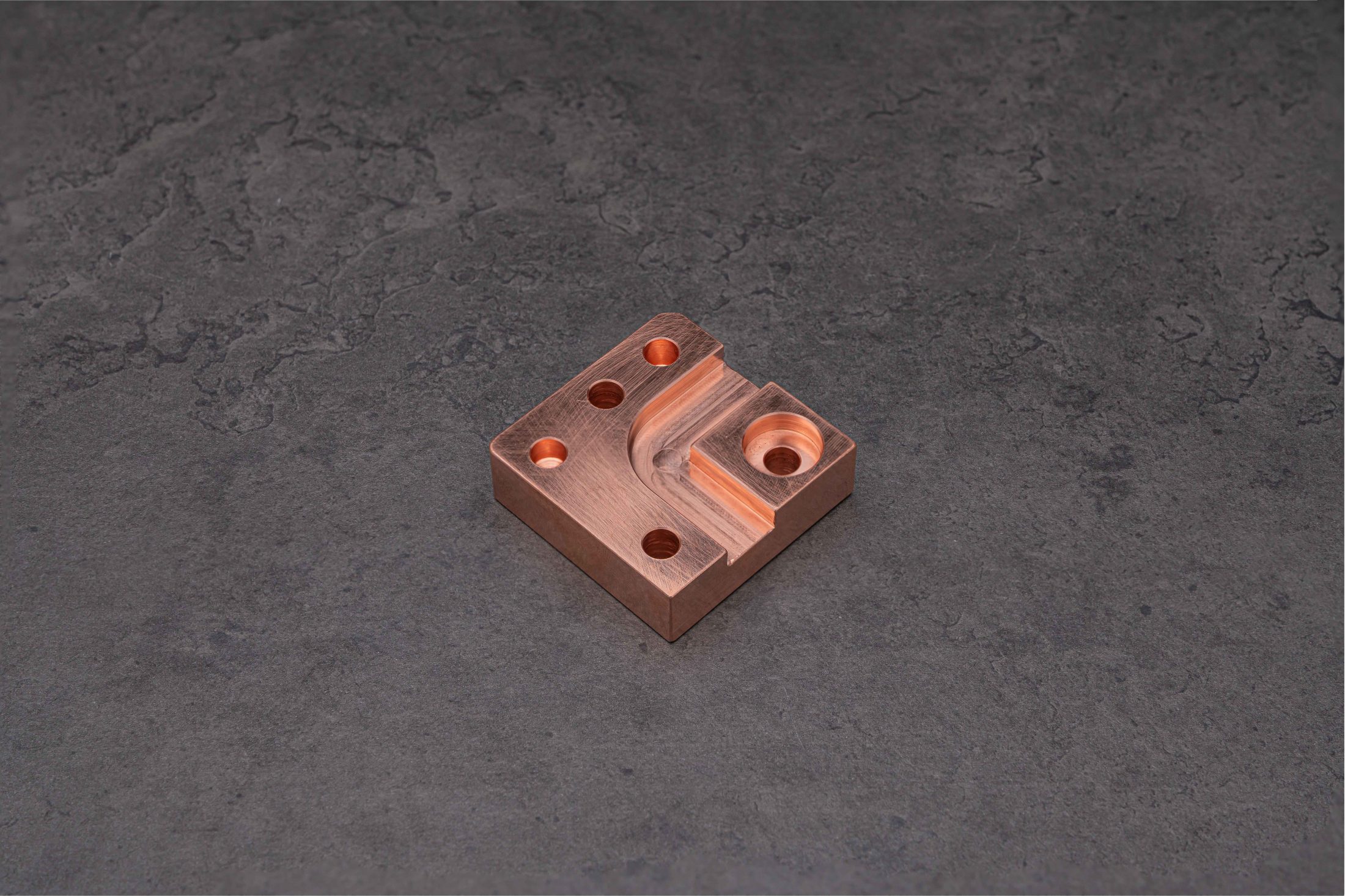

〈特長〉
無酸素銅と呼ばれる純度99.96%以上の純銅です。銅はその特長的な電子構造により、導電性・熱伝導性が全金属の中で銀に次いで2番目に高く、電極・放熱板等に使用されます。また、低温で脆化することがないため、高い熱伝導性と併せて極低温環境でも使用されます。
無酸素銅は残留酸素をほとんど含まないため水素脆性がなく、還元性雰囲気下で使用する場合に推奨されますが、材料価格はC1100より高くなります。
〈使用用途〉
電極・放熱板・アース等の導電性・熱伝導性が求められる部品、極低温環境で使用される部品、還元性(水素)雰囲気下で使用する部品。
C1100
利用イメージ_C1100
〈特長〉
タフピッチ銅と呼ばれる純度99.9%以上の純銅です。
微量の残留酸素を含むため水素脆性を持ち、還元性雰囲気下で使用する場合はC1020(無酸素銅)の使用が推奨されますが、一般的な用途では材料費の安いC1100の方が使用されています。
〈使用用途〉
電極・放熱板・アース等の導電性・熱伝導性が求められる部品、極低温環境で使用される部品。

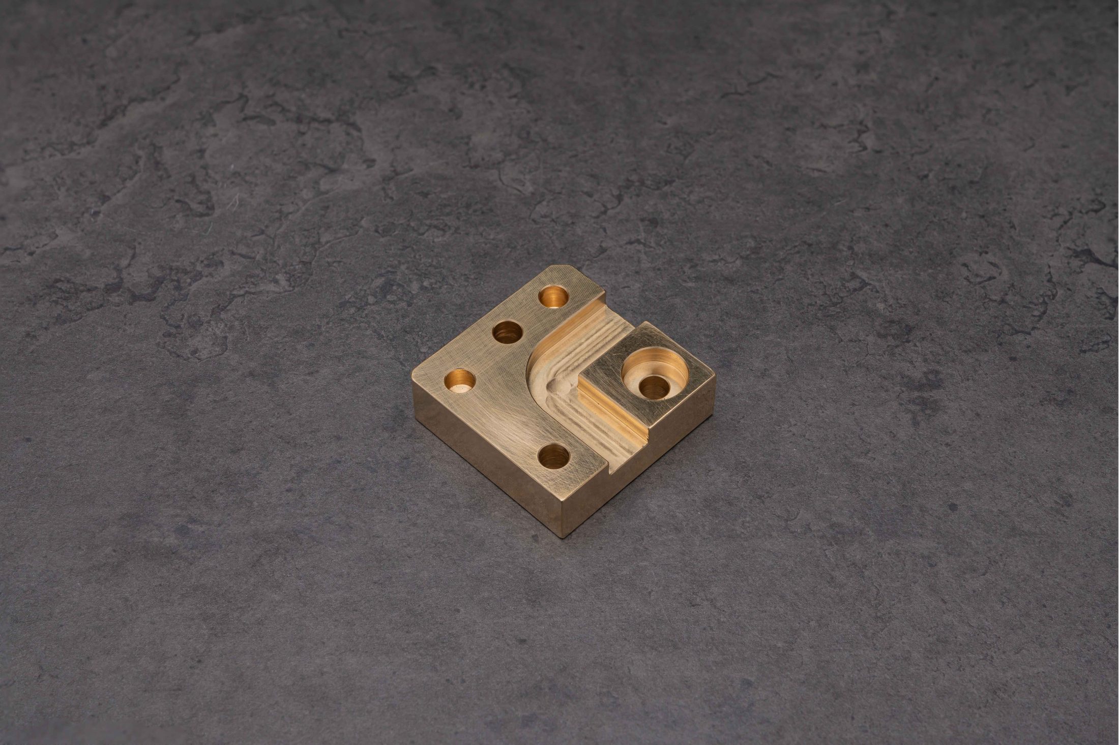

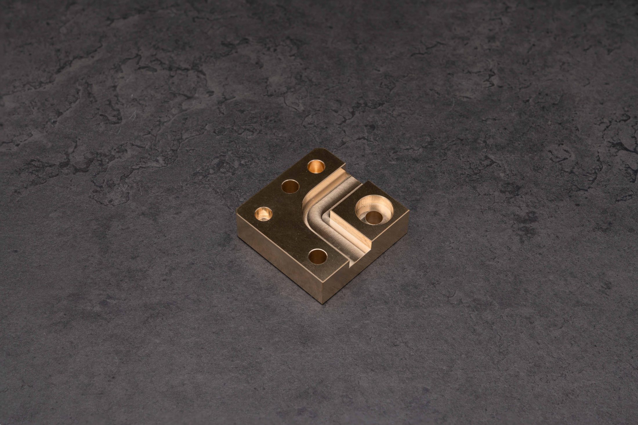

真鍮と呼ばれる銅と亜鉛の合金です。純銅は表面に酸化被膜を形成する性質により高い耐腐食性を持つ一方で硬度が低いため、亜鉛との合金とすることで機械的強度を高めたものが真鍮となります。銅と異なる金色の外観を持ち、気体や液体を分岐させるマニホールド等に使用されます。
〈使用用途〉
マニホールド・水回りの部品等、銅の耐腐食性と機械的強度の両方が求められる部品。
C3604-LCd
利用イメージ_C3604-LCd
〈特長〉
C2801に少量の鉛を付加した真鍮がC3604です。C2801と比較して切削抵抗が少なく切削時の切粉が分断される性質を持つため、精密部品にはC2801よりも好まれます。
〈使用用途〉
マニホールド・水回りの部品等、銅の耐腐食性と機械的強度の両方が求められる部品、精密加工部品。
写真 部品加工事例_S45C(相当)_表面処理なし_W50×D50×H15
材質 S45C(相当)
表面処理 なし
サイズ W50×D50×H15
出荷日 6日目出荷(最短1日目出荷)
参考価格 4,999円
