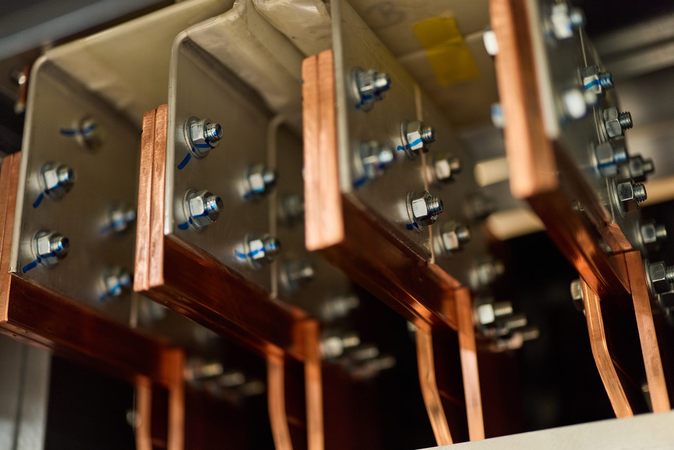

電気・電子部品(バスバー・端子・ヒートシンク)
最も代表的な用途は、大電流を制御する電気・電子部品です。無酸素銅が持つ最高レベルの導電率と、溶接しても脆化しない信頼性が、システムの安全性と効率を担保するのに最適だからです。
例えば、電気自動車や受配電設備に使われるバスバーには、ジュール熱によるエネルギーロスを抑えるため、導電率の高い無酸素銅が採用されます。また、端子同士を溶接やろう付けで接合する際も、水素脆化のリスクがないため安心して加工が可能です。
さらに、熱伝導率の高さから、パワー半導体の熱を逃がすヒートシンクとしても、機器の熱暴走を防ぐ重要な役割を担っています。

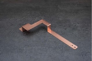

無酸素銅の加工の見積もり依頼はmeviy(メビー)へ
メビーの板金加工では、無酸素銅のC1020を自動見積もり可能です。加工難度が高く注文が難しかった銅材質も、メビーなら3Dデータアップロードですぐに価格と出荷日がわかります。
加工事例
| 写真 | ![]() |
| 材質 | C1020(無酸素銅) |
| サイズ | W250×D100×H31.5 |
| 板厚 | 1.5mm |
| 出荷日 | 4日目~ |
| 参考価格 | 5,005円 |
※表中は2025年11月時点の情報
