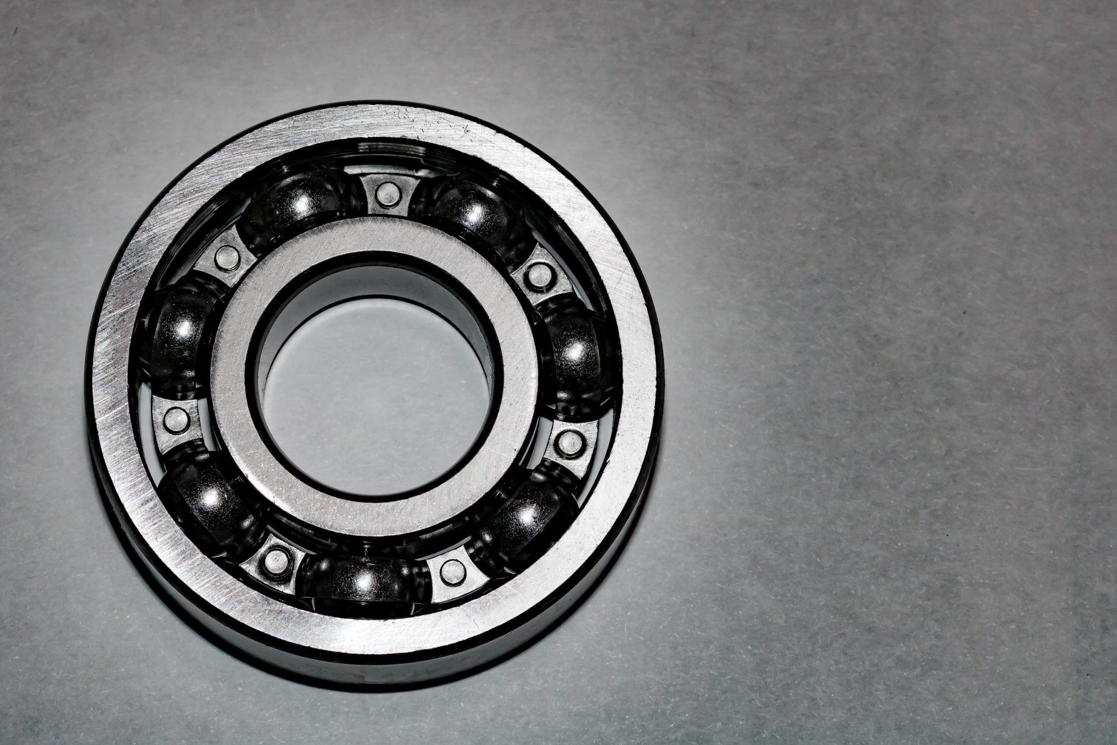

SUJ2(高炭素クロム軸受鋼)とは
SUJ2は、日本産業規格(JIS G 4805)で規定された高炭素クロム軸受鋼です。化学組成は以下のとおりです。

高炭素高クロムの成分により高い耐摩耗性と優れた強度・疲労特性を備えており、ベアリングの玉やレース(軌道輪)に求められる厳しい性能に応えられます。
SUJ2は出荷時には球状化焼なまし(焼鈍)された状態で供給されます。球状化焼なましとは、鋼中の炭化物を球状にして柔らかく加工しやすい組織にする熱処理で、高炭素鋼であるSUJ2では必須の処理です。
JISではSUJ1〜SUJ5までの5種類の軸受鋼が規定されていますが、SUJ2が一般用ベアリング材の標準鋼種として最も広く使われています。

SUJ2の用途・使用例
SUJ2はその高い硬度・耐久性から、主に回転運動部の軸受要素に広く使われています。代表的な用途は下記の通りです。
用途
適用例
適用される理由
転がり軸受(ベアリング)
・ボール
・ローラー(ころ)
・軌道輪(レースリング)
常に高い接触応力と繰り返し荷重がかかるため
