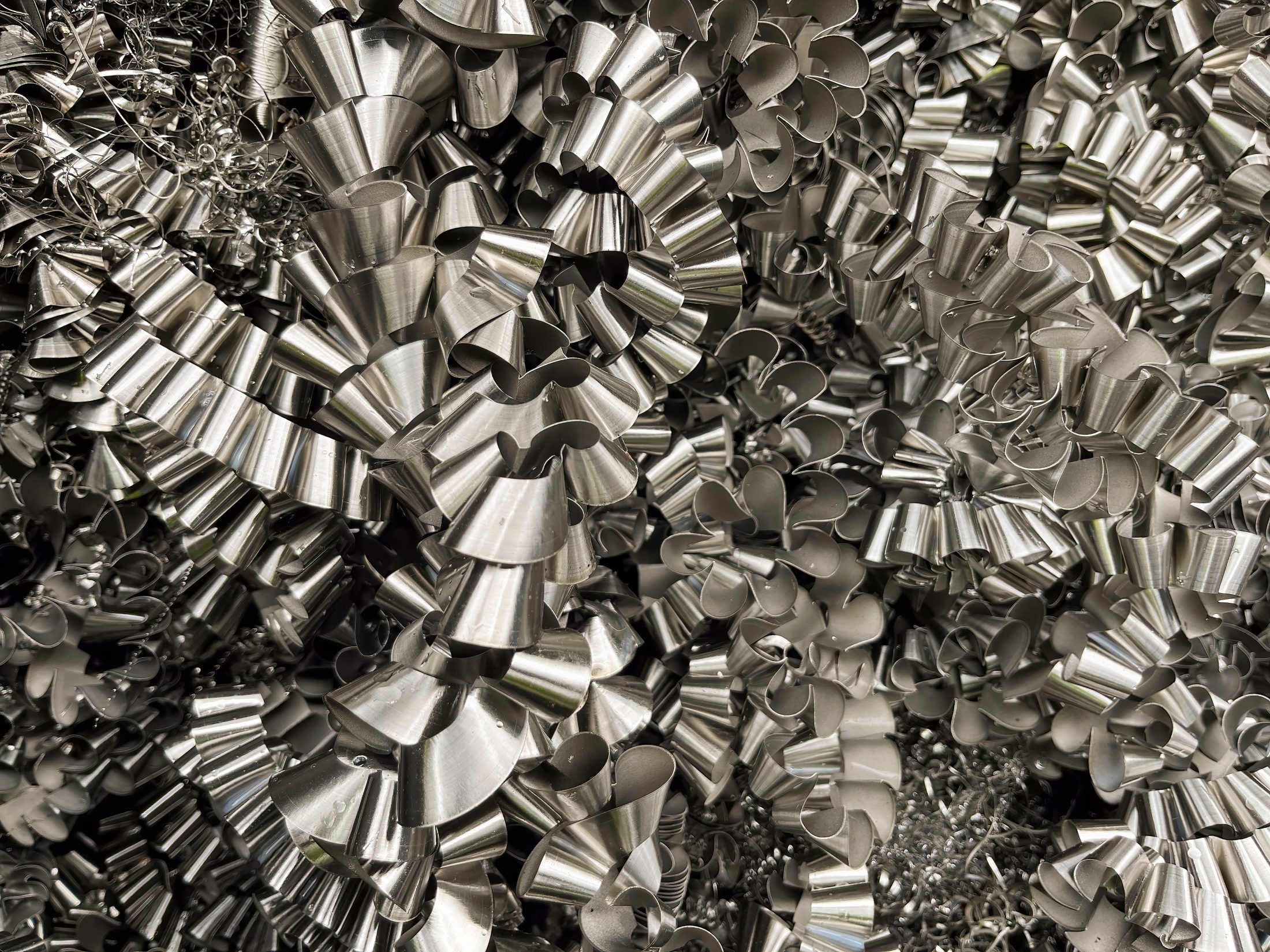

切削加工(機械加工)
インコネルを切削する際に最大の障害となるのは、熱伝導率の低さと加工硬化の起こりやすさです。切削熱が工具先端に集中しやすいため、切削速度は3050m/min程度に抑え、一刃当たり0.1mm前後のやや大きめの送りを与えると安定します。
工具はTiAlNやAlCrN系のコーティング超硬工具が効果的で、ポジティブすくい角や強ねじれ角を持つ鋭利な形状を選ぶと切れ味が向上します。刃数は4枚刃以上の多刃・高剛性タイプが望ましく、びびりを抑えるために機械本体や治具の剛性も確保してください。
さらに高圧クーラントや内部給油で発生熱と切りくずを排出し、極圧添加剤入りの切削油で潤滑性を高めると工具寿命を延ばせます。切り込みは浅めに設定し、無理な切削を避けることで表面荒れと硬化を防止できます。近年はセラミック工具やPCD工具による高速加工も試みられていますが、高度な加工ノウハウが不可欠です。形状によっては放電加工(EDM)や研削加工への工法変更も検討するとよいでしょう。

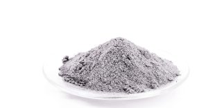

3Dプリント(積層造形)加工
金属3Dプリンター、とくにレーザーベースの粉末床溶融結合法(PBF)の発展により、インコネル718でも高精度造形が可能になりました。ただし留意点として、造形直後の硬度はHRC30程度と低いため、必ず時効硬化などの熱処理で所定硬度まで引き上げます。真空熱処理炉を保有しない加工会社もあるため、後処理体制を事前に確認しておくことが重要です。
また、積層方向による機械的異方性が生じやすいため、造形姿勢やサポート配置を最適化し、必要に応じて全体熱処理で特性を均一化します。さらに、ねじ穴加工や表面仕上げなどの追加機械加工が前提となるため、設計段階から公差・面粗さを適切に設定し、コストと納期を見積もっておくとスムーズです。
