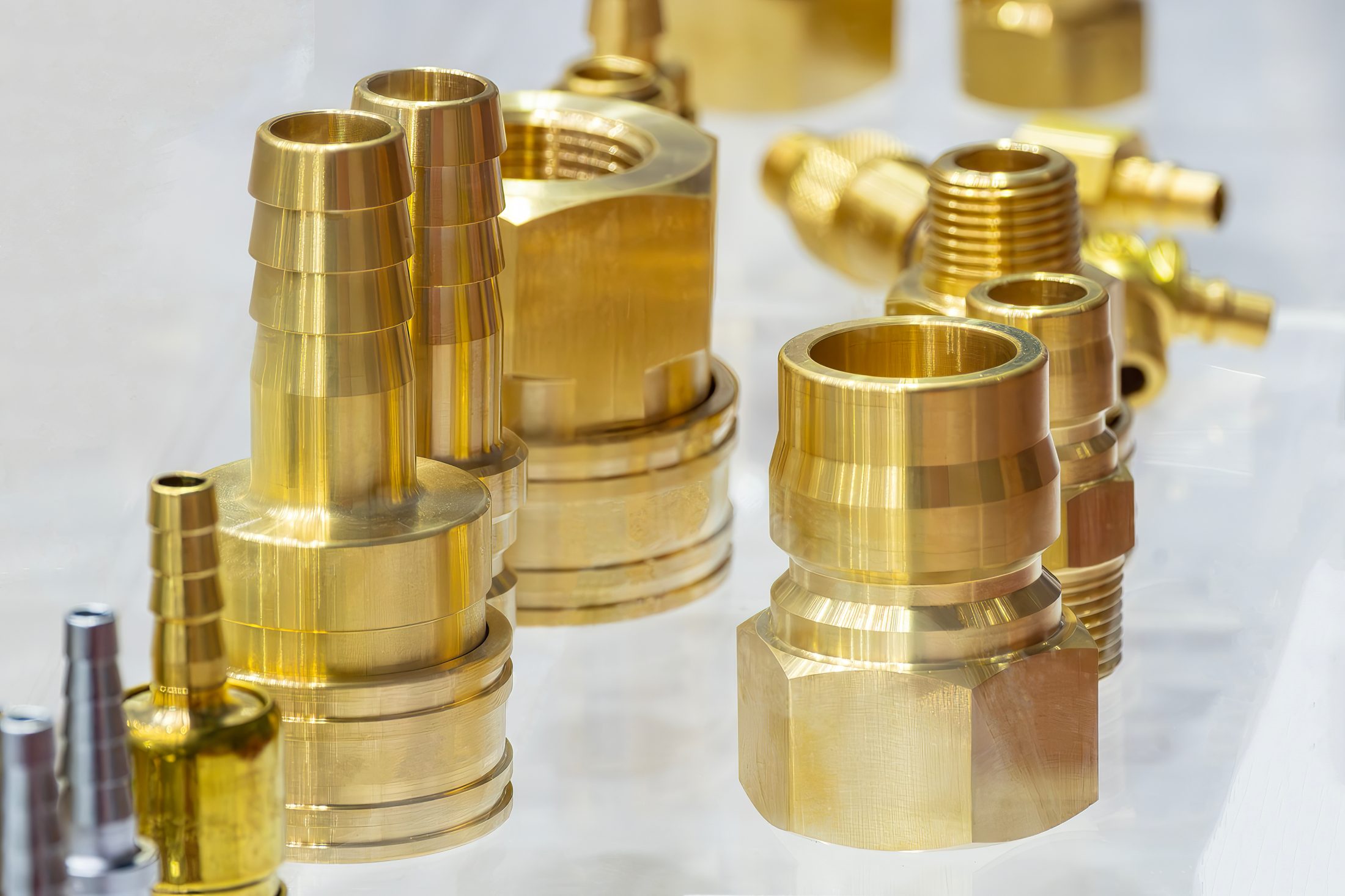

一般的にC3604は「快削黄銅」と呼ばれ、主に棒状の材料として流通しています。自動旋盤を用いた大量生産に適しているため、自動車部品や電子部品、精密機器の部品など、幅広い分野で使用されてきました。

C3604は旋盤やフライスによる切削加工性が極めて良好なため、材料は主に丸棒や六角棒で流通し、自動車部品やねじ類は削り出しで大量生産されます。工具への負荷も小さいため工具摩耗が少ないのが特徴です。
一方で、ドリル加工では鉛の軟化による欠け、切削油なしの高速加工では熱による変色に注意が必要です。加工後にメッキや塗装を行う場合は、密着不良を防ぐため表面に付着した鉛粉や油分を十分に洗浄しなければなりません。
