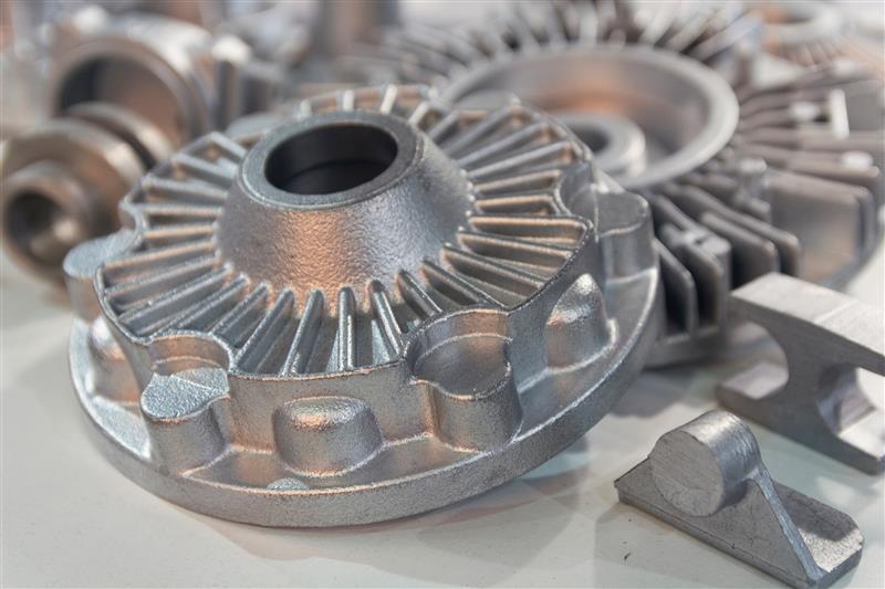

FC200とは?
FC200とは、日本産業規格(JIS G5501)で規定された「ねずみ鋳鉄(普通鋳鉄)」の一種で、引張強さが200MPa以上の鋳鉄材料を指します。名称の「FC」はねずみ鋳鉄を表し、後ろに続く「200」は最低引張強さを示しています。JISでは引張強さの違いでFC100からFC350まで6種類のねずみ鋳鉄品が分類されており、FC200はその中間に位置するグレードです。
ねずみ鋳鉄(灰色鋳鉄)と呼ばれるのは、破断面が灰色を帯びているからです。組織中に含まれる片状黒鉛(フレーク状の黒鉛)が光を吸収し灰色に見えるため、黒鉛の存在がFC200の性質に影響を与えています。FC200は炭素含有量が高い鋳鉄で、炭素が約2.5〜4.0%、ケイ素が約0.8〜3.0%程度含有されるのが一般的です。
エンジン部品や工作機械の土台など振動・摩耗が関わる部位によく利用される一方で、塑性加工(鍛造や曲げ加工)や溶接には不向きであるため、加工に万能な材料ではありません。
