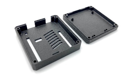

3Dプリント
基板ケース
材質 PA12(ダークグレー)
サイズ W75×D72×H23
表面処理 ポリショット
出荷日 2日目
参考価格 9,500円

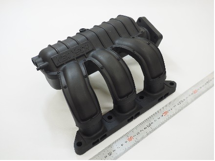

注型
インテークマニホールド
材質 PA6(ブラック)
サイズ W400×D250×H200
出荷日 25日目
参考価格 2,500,000円

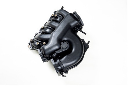

射出成形
インテークマニホールド
材質 PA66(ブラック)
サイズ W400×D400×H23
出荷日 35日目
参考価格 7,500,000円
