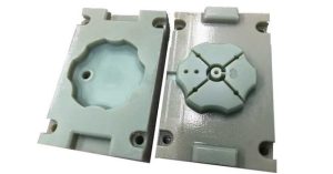

  2. シリコン型の作成
    マスターモデルの周囲に液状のシリコーンゴムを流し込んで硬化させ、マスターの形状を転写した型を作ります。
  3. マスターモデルの抜き取り
    硬化したシリコンブロックを慎重に切り分け、中からマスターモデルを取り出せば、製品形状の中空部(キャビティ)を持つシリコン型の完成です。

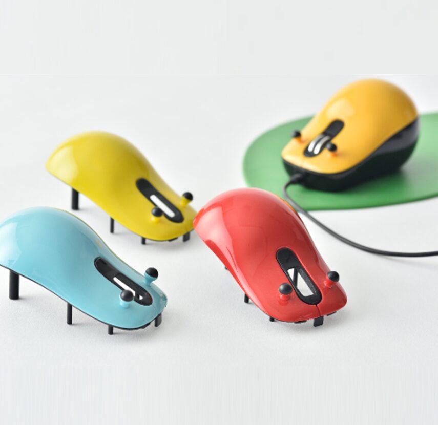

製作事例
パソコン用マウス
材質  硬質ウレタン(ABSライク)
数量  20
サイズ  X95 * Y65 * Z40 mm
工程  マスターは光造形、仕上げレベル「光沢」
単価  7,800/個(シリコン型費込み)
出荷日  7日目
