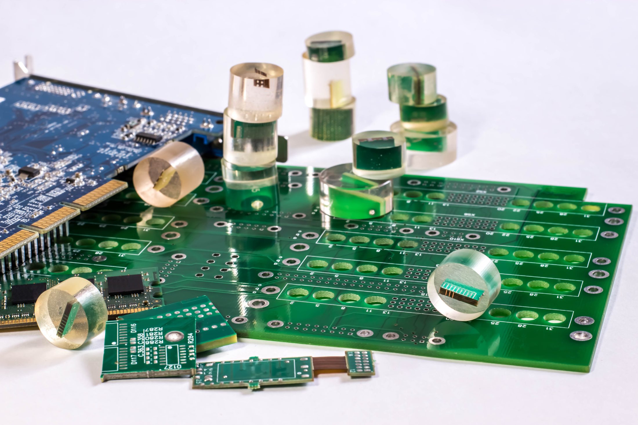

電子・電気 FR-4、FR-5、モールドコンパウンド 高絶縁性、耐熱性、低膨張、難燃 プリント基板、ICの封止材、半導体パッケージ、コイル絶縁、充填剤(スイッチ、リレー)
