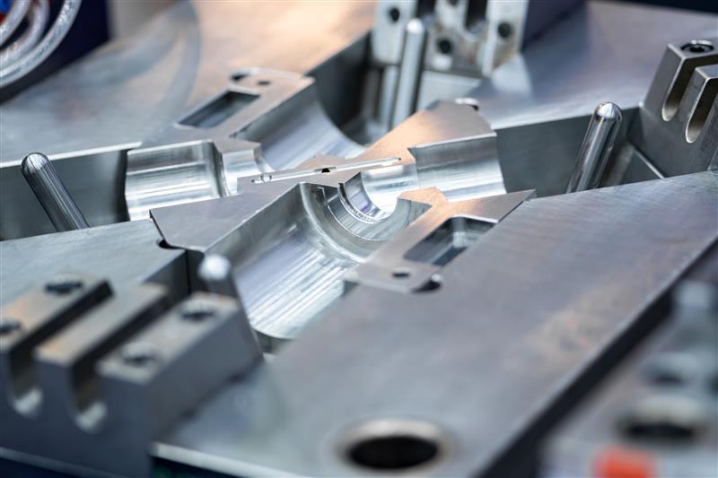

代表的な使用分野(金型・鋳造など)
SKD61は高温環境下で使用される金型や工具に広く使われている材料です。代表例として、アルミニウムやマグネシウムのダイカスト(金型鋳造)や熱間鍛造用の金型が挙げられます。
ダイカスト型では、溶融金属を高圧で射出するため金型が繰り返し高温にさらされるものの、SKD61は過酷な条件下でも熱疲労や熱亀裂に強い耐性を持ちます。
また、自動車や航空機産業で使われる鍛造金型にも採用され、急激な温度変化にも耐える特性が評価されている材料です。さらにプラスチック射出成形金型や押出し金型、ホットパンチ(金属の熱間打ち抜き工具)など、高温もしくは高負荷の加工が行われる分野で幅広く利用されています。
