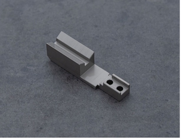

メビーでのSKD11加工事例
meviy(メビー)では、切削角物サービスにてSKD11に対応しています。設備内の摺動部周辺、その他耐摩耗性が要求される部品や、金型部品、ハンドチャック、受け治具など高い耐摩耗性や強度が求められる部品におすすめです。
| 写真 | ![]() |
| 材質 | SKD11 |
| 表面処理 | 無処理 |
| サイズ | W10×D41.5×H6.6 |
| 出荷日 | 6日目~ |
| 参考価格 | 7,854円 |
※表中は2025年3月時点の情報
