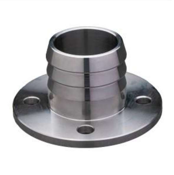

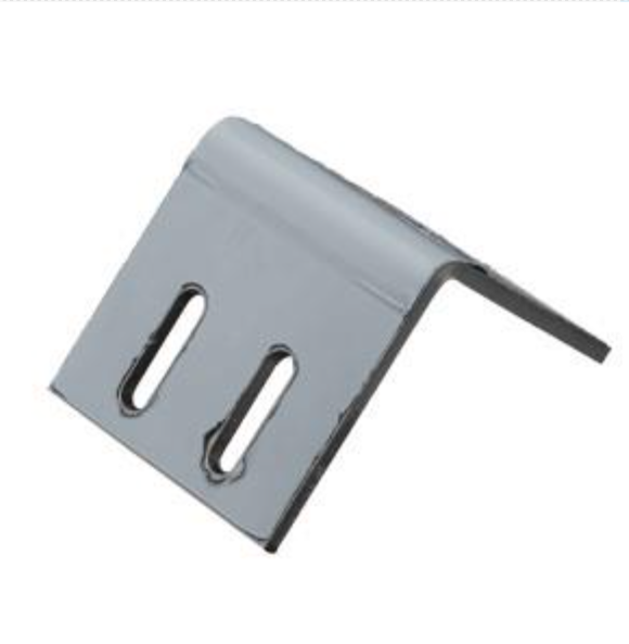

加工事例
写真
サービス名  板金加工  切削丸物
材質  SUS304(2B)片面保護シート付  SUS304
サイズ  W50×D50×H50  Ø80×L40
板厚  3.0mm  –
出荷日  4日目~  8日目~
参考価格  2,810円  13,487円
※表中は2026年2月時点の情報
