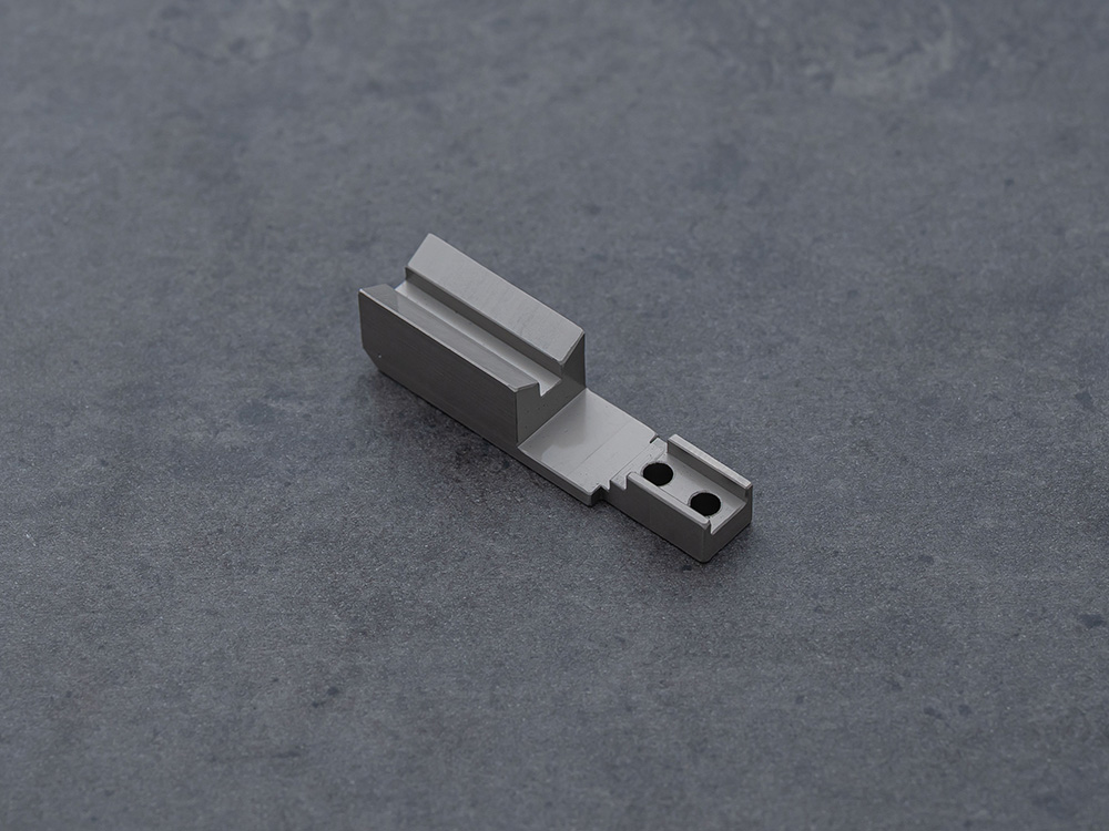

■SKD11
SKD11
特長
炭素工具鋼にクロムやモリブデン、バナジウムを添加した合金工具鋼です。
耐摩耗性に優れ、熱処理の際の歪みが少なく、熱処理によって硬度を上げることが可能です。
使用用途
・設備内の摺動部周辺、その他耐摩耗性が要求される部品
・金型部品、ハンドチャック、受け治具など摩耗性や強度が求められる部品
※焼入れすることにより、摩耗性を向上させることが可能です。

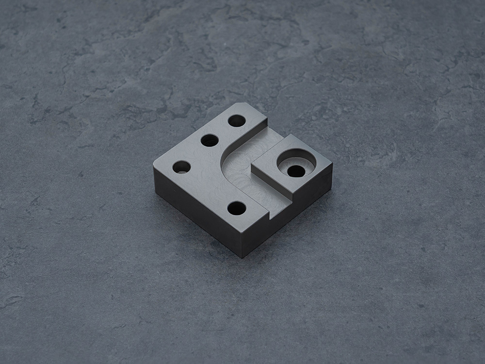

■窒化処理
SKD11_窒素処理
特長
金属の表面に窒素を浸透させ硬化層を作ることで、硬度と強度を高める表面処理です。表面硬度を向上させること事で耐摩耗性に優れる材質となるため耐食性が持続し、経年劣化を防止することが期待できます。
使用用途
設備内の摺動部周辺・その他耐摩耗性が要求される部品

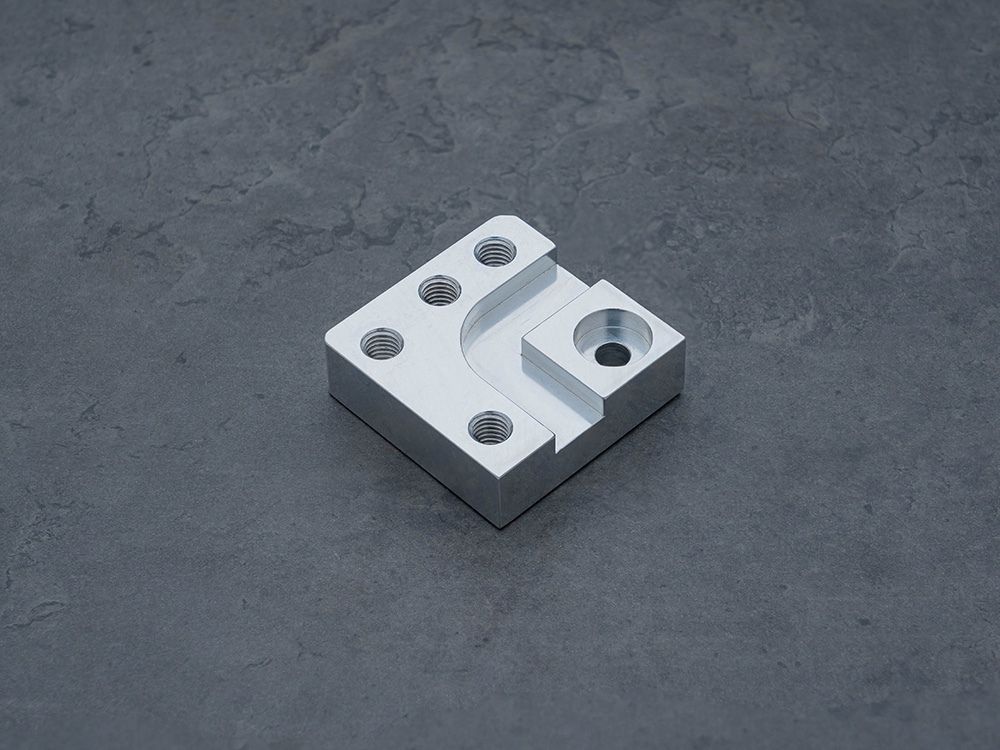

■A5083
A5083
特長
アルミニウムにマグネシウムが添加されたアルミニウム5000系の中で最も強度が高く、耐食性・耐海水性と溶接性に優れる素材です。アルミ合金の中では比較的切削性が高い特長があります。また、歪みも生じづらく精度を出しやすいため、加工性にも優れています。
使用用途
・自動車部品、船舶部品、海洋環境で使用する部品、溶接を要する部品
・A5052では強度が不足する部品

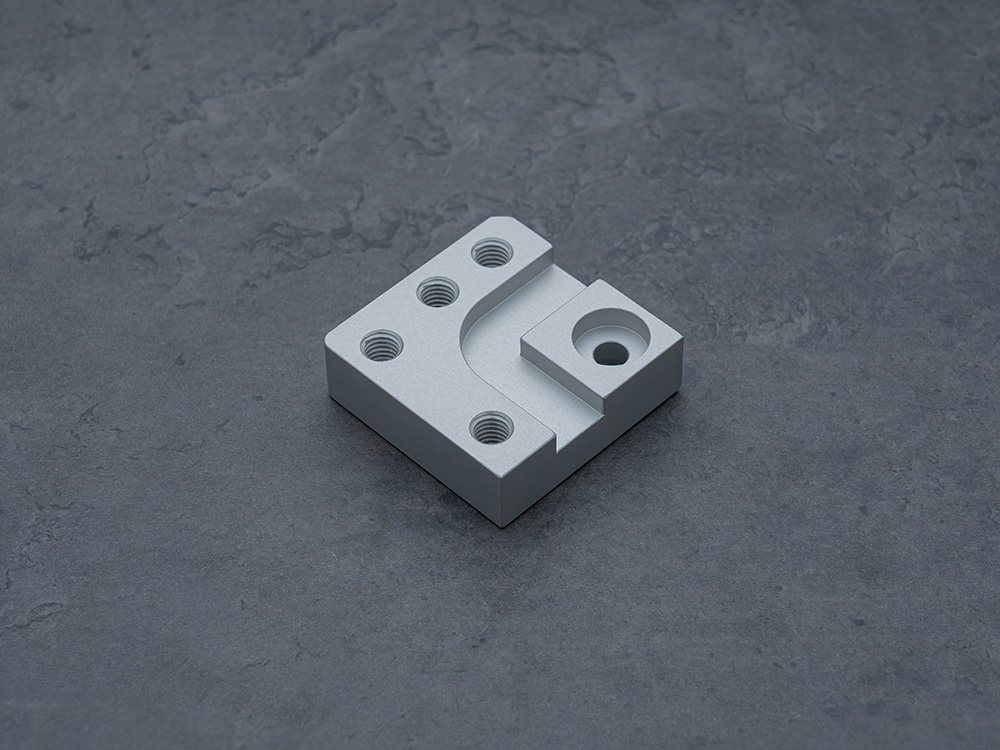

■白アルマイト(つや消し)
アルミニウム_白アルマイト(つや消し)
特長
白アルマイト処理の際に金属に微細な凹凸を付け、その後、処理を行うことで光沢をなくす処理です。表面の凹凸により反射率が下がることに加え、光沢が無いため、落ち着いた印象に仕上がります。
使用用途
光学機器部品、意匠部品

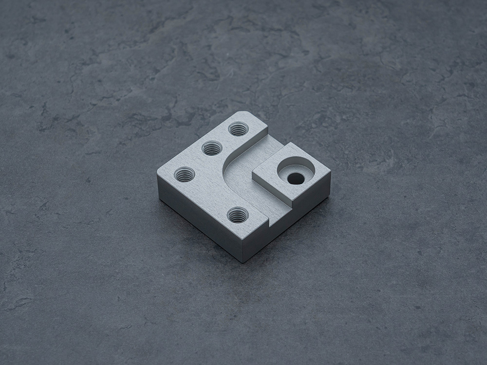

■硬質アルマイト(白・つや消し)
硬質アルマイト(白・つや消し)
特長
硬質アルマイト処理の際に金属に微細な凹凸を付け、その後、処理を行うことで、光沢をなくす処理です。表面の凹凸により反射率が下がることに加え、光沢が無いため、落ち着いた印象に仕上がります。また、皮膜が硬いため、耐摩耗性にも優れます。
使用用途
・光学機器部品、照明が直接当たる為、反射を防止した箇所に使用する部品
・光学系センサーの反射板

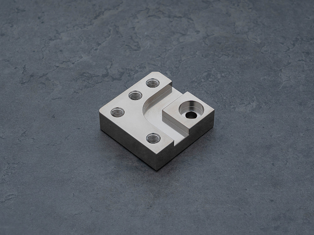

■アルミニウム向け無電解ニッケル
アルミニウム向け無電解ニッケル
特長
無電解ニッケルは、電気を使わずに薬品の化学反応だけで被膜を作る表面処理です。電気抵抗・耐食性・はんだ性に優れることに加え、被膜層が硬いため、傷が付きにくい特長があります。また、膜厚が一定になりやすく、高精度品にも対応可能です。
使用用途
・高精度品、設備内の摺動部周辺・その他耐摩耗性が要求される部品
・搬送部のガイド
・静電気が流れることを防ぐ必要があるワークの運搬設備部品の軽量化

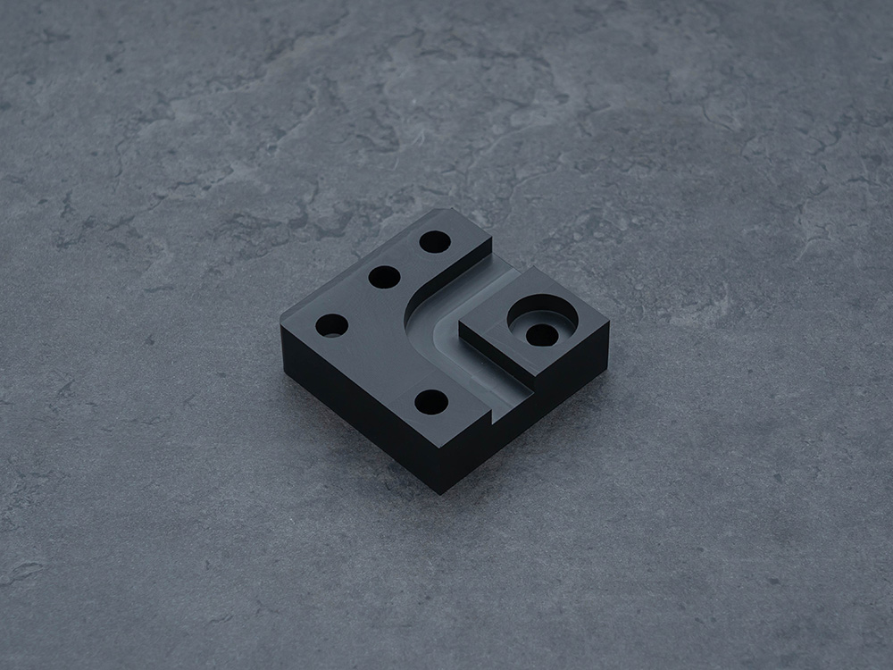

写真 加工事例_SKD11(無処理) 加工事例_SCM440(窒化処理)
材質 SKD11 SCM440
表面処理 無処理 窒化処理
サイズ W10×D41.5×H6.6 W50×D50×H15
出荷日 6日目~ 10日目~
参考価格 7,854円 8,597円
