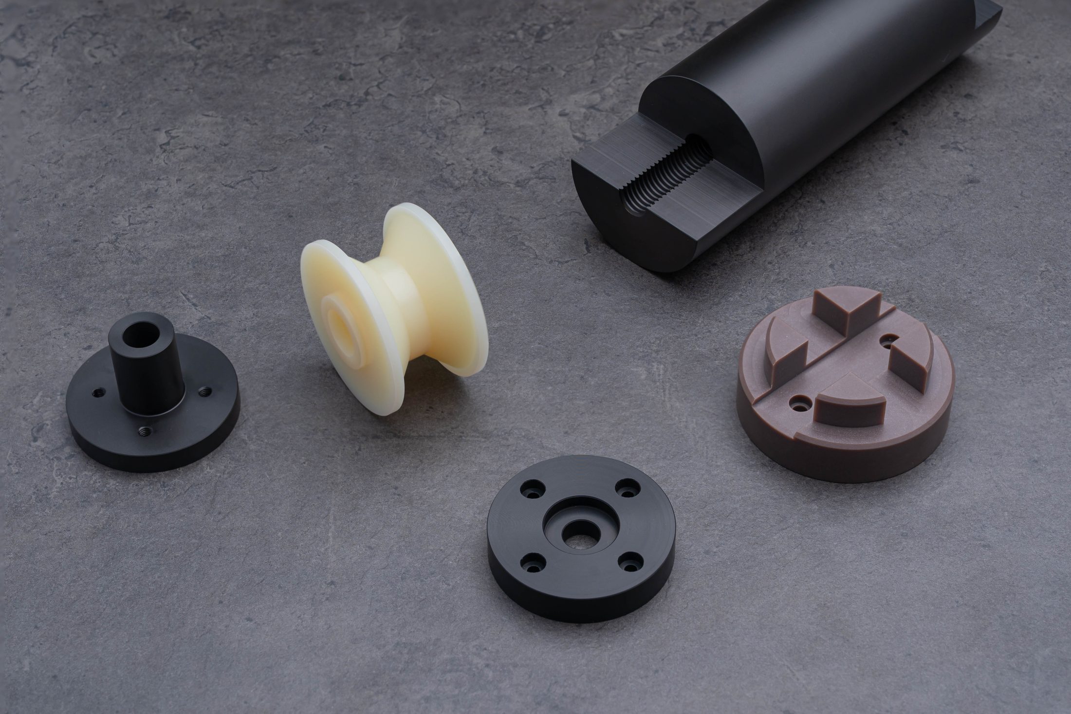

2025年6月8日から切削丸物サービスにおいて、新たに5種類の樹脂材質が選べるようになりました。
今回追加されたのは、以下の5種類の樹脂材質です。
・ MCナイロン(導電・黒)
・ MCナイロン(帯電防止・黒)
・ MCナイロン(スタンダード・アイボリー)
・ ユニレート(スタンダード・茶)
・ 超高分子量ポリエチレン(導電・黒)
MCナイロンの導電グレードおよび帯電防止グレードは自動見積もりに対応、最短4日目出荷でご利用いただけます。
たとえば、半導体や電子部品の搬送・整列用治具において、確実に静電気を逃がしたい場合には、MCナイロン(導電・黒)が適しています。一方、食品・医薬品の搬送設備やディスプレイ製造装置などで、異物混入防止やほこり対策が求められる場合には、MCナイロン(帯電防止・黒)が有効です。
※MCナイロン(スタンダード・アイボリー)、ユニレート(スタンダード・茶)、超高分子量ポリエチレン(導電・黒)は、担当者見積にて対応します。
