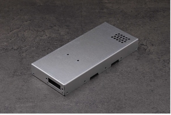

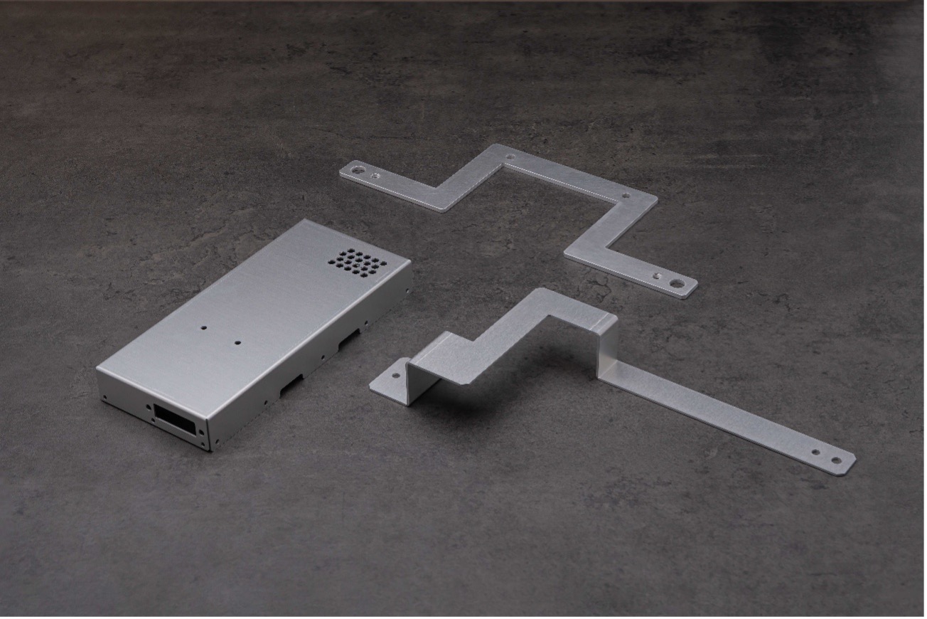

加工事例
写真
材質 A5052 A5052
表面処理 アロジン処理相当(三価クロム化成処理) アロジン処理相当(三価クロム化成処理)
サイズ W182×D82×H23 W250×D100×H31.5
板厚 1.0mm 1.5mm
出荷日 8日目~ 8日目~
参考価格 6,416円 4,448円
