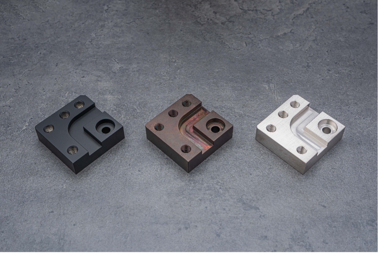

NAK材への表面処理の種類は、四三酸化鉄皮膜・無電解ニッケル・三価クロメート(白・黒)・硬質クロム(フラッシュ)・低温黒色クロムで、高硬度を維持しながら、耐摩耗性・耐食性を向上させることができます。SUS材への表面処理は、低温黒色クロムメッキを追加し、光沢を抑えた艶消し外観を実現します。どちらの表面処理とも、標準8日目で出荷します。
NAK材は素地のままでも摩耗や腐食に強い特性がありますが、表面処理を施すことで更なる製品の耐久性と安全性を高めます。その結果、部品交換の頻度が減り、メンテナンスコストや工数削減に貢献します。
SUS材は表面が光沢して反射しやすいため、低温黒色クロムメッキにより反射を防ぎ、艶消しの黒色外観を実現します。これにより設計の自由度と機能性が向上します。主に光学的影響を受けやすい電機・光学機器業界で採用され、固定治具などに活用されています。

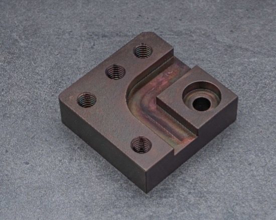

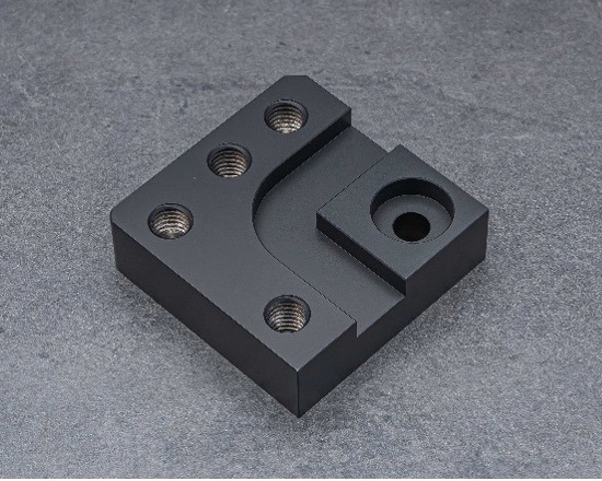

材質 NAK55(相当) SUS304
表面処理 四三酸化鉄被膜 低温黒色クロムメッキ
サイズ 50W×50D×15H 50W×50D×15H
出荷日 8日目~ 10日目~
参考価格 5,968円 6,703円
※表中は2025年12月時点の情報
