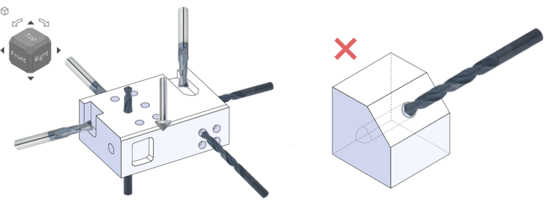

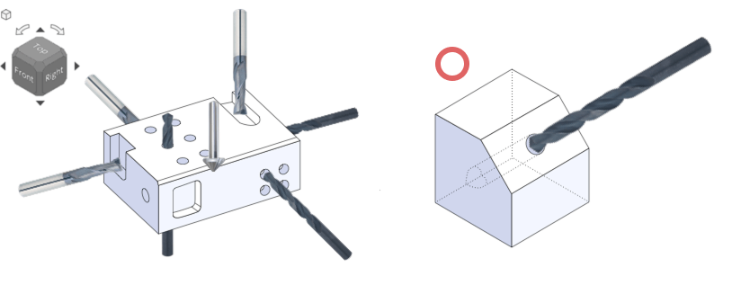

加工姿勢
直方体の材料面に垂直/平行の6 方向からの加工が可能です。
