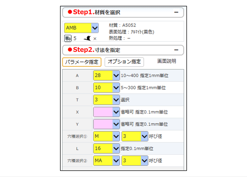

④ Cナビ作図画面の左上にある「Step1.材質を選択」のリストから材質を選択します。
今回はベース板の上でセグメントが目立つよう黒色を選択できるA5052(アルミ材)にアルマイト(黒色)処理した材料を選択します(図3-4)。
図3-4 材質の選択
図3-4 材質の選択
「Step1.材質を選択」の下にある「Step2.寸法を指定」の入力エリアにあらかじめ寸法を決めた仮図面を見ながら「2」「8」「Ent」のようにボタンを押すか、パソコンのキーボードで直接数値入力が可能です。また、図面エリアの記号をクリックして直接数値入力も可能です。いずれかの方法で数値を入力すると、図面エリアに「A28(A部の寸法28の意味)」と寸法数値が反映されます(図3-5)。
図3-5 寸法数値の入力と図面への反映状態_a)寸法数値の入力方法①
a)寸法数値の入力方法①
図3-5 寸法数値の入力と図面への反映状態_b)寸法数値の入力方法②_図面エリアの記号クリック
図3-5 寸法数値の入力と図面への反映状態_c)寸法数値の入力方法②_直接寸法入力
c)寸法数値の入力方法②_直接寸法入力
図3-5 寸法数値の入力と図面への反映状態_d)図面エリアへの反映状態
d)図面エリアへの反映状態
⑥「Step2. 寸法を指定」で、すべてのパラメータを入力すると、図面エリアに寸法数値が反映されます。セグメント1は上下左右対称形状であり、センター振り分け寸法を採用するため、「X」と「Y」の入力は省略しています(図3-6)。
■Cナビ使用時の注意点
各寸法の指定できる数値は1mm単位や0.1mm単位と制限があるため、指定できない場合はCナビでの手配ができません。形状設計をやり直すか、コスト高になりますがmeviy 2Dで手配する必要があります。

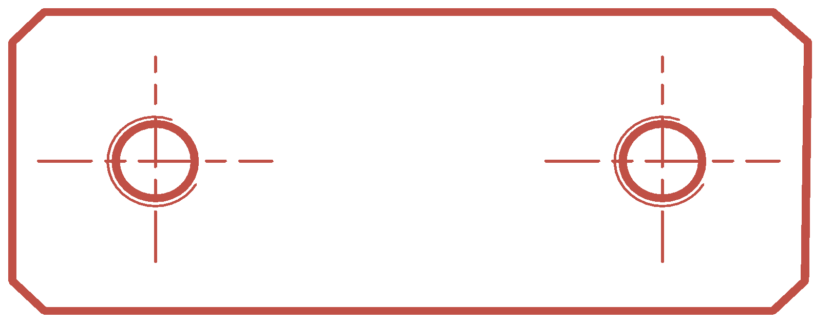

⑨ 「チェック実行」で「規格チェック結果:OK」のサインが出てから、「図面を確認する」ボタンを押すと画面上で図面を確認できます(図3-9)。
図3-9 セグメント1の作図状態の表示(最終形状前)

① 図3-9の形状では、四隅の面取りが「C2以下」と表示されていて、「C0~C2」の間でどのくらいの面取りになるのか設計側で制御できません。今回設計したセグメント1は「C4」の面取りを必要としています。
このような場合は、「チェック実行」画面の下にある「追加工プラスワン」を使えば、形状を変更することができます(図3-10)。

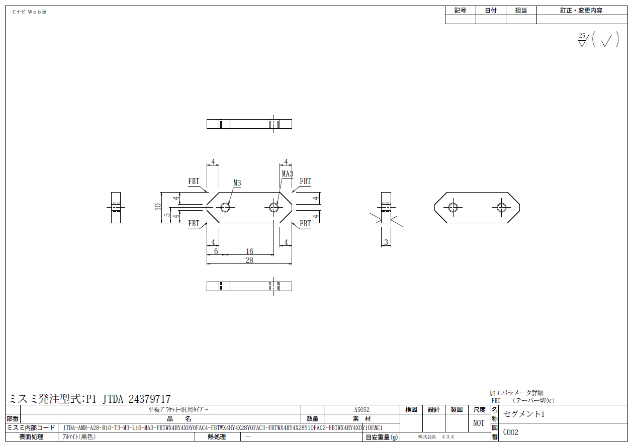

⑥ 画面右下の「編集完了」ボタンを押すと、右下に「部品保存・発注型式発行」ボタンが表示されます。この時、部品の名称と図番を入力しておくと管理が楽になります(図3-15)。
図3-15 編集の完了とデータの保存
図3-15 編集の完了とデータの保存
⑦ 「部品保存・発注型式発行」ボタンを押すとデータが保存されます。複数部品を手配する場合、「Myグループ」に名前を付けると保存用フォルダができます(図3-16)。
図3-16 保存完了画面
図3-16 保存完了画面
⑧ 「Cナビ Myメニュー」の「Cナビ」フォルダにセグメント1の部品が登録されていることが確認できます(図3-17)。
図3-17  Cナビ Myメニューの画面
図3-17  Cナビ Myメニューの画面
⑨ 「Cナビ」フォルダのリストにある「PDF図面」の表示から図面を確認できます(図3-18)。
※「CナビMyメニュー」からPDF図面以外にDXFデータも取得することができます。
図3-18 セグメント1の完成図面
図3-18 セグメント1の完成図面

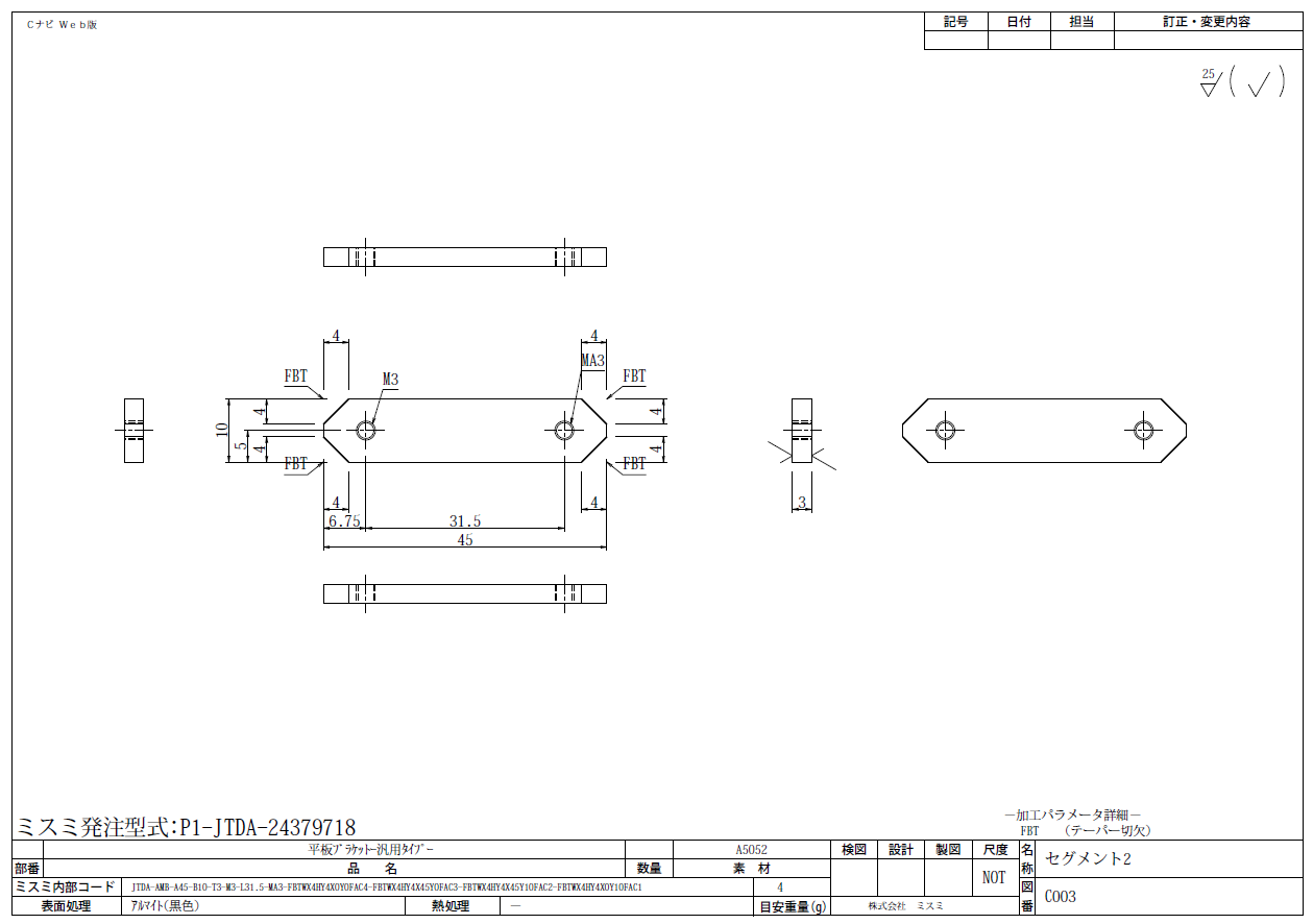

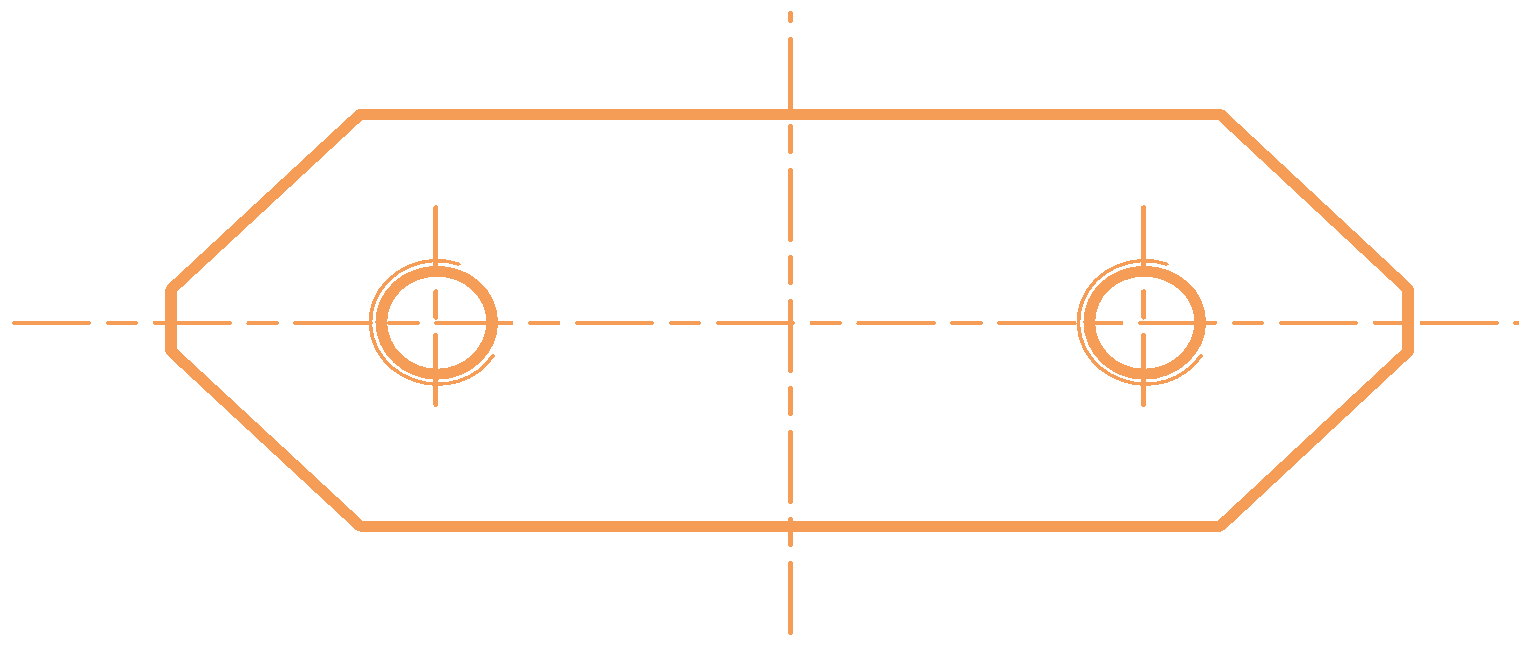

2)C003(セグメント2)の作図
セグメント1と同じ作業を繰り返すことで、長さ違いの部品が作図されます(図3-19)。
図3-19 セグメント2の完成図面
図3-19 セグメント2の完成図面

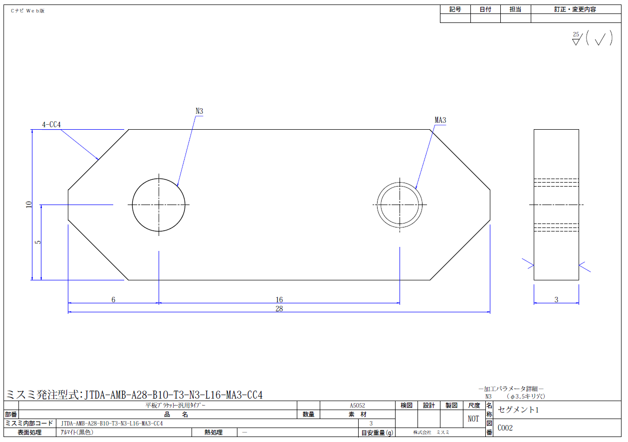

前述よりセグメント1とセグメント2の4か所の面取りサイズをC4で指定するために「追加工プラスワン」を利用し手配を行いました。しかし、本記事を執筆後に「オプション指定」タブの存在に気が付きました。単純に45°面取りのサイズを変えるだけの場合は、「オプション指定」を使うと便利であることがわかりましたので紹介します。
Cナビ画面左側にある「Step2.寸法を指定」欄に「オプション指定」タブがあります。
タブを開くと、面取りサイズを1mm単位で変更することができます(図3-AA)。
※ただし、45°面取りに限る。
図3-AA オプション指定の入力画面
図3-AA オプション指定の入力画面
図3-AB セグメント1の完成図面(オプション指定を利用した場合)

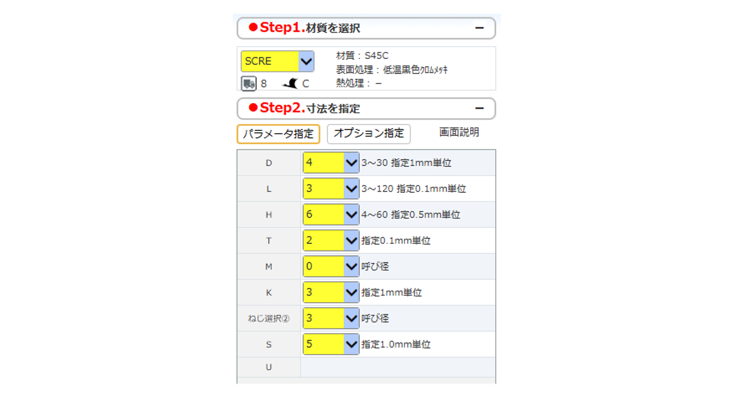

セグメントの色と合わせるために黒色になるS45C(鉄鋼材)に低温黒色クロムメッキ処理を選択します(図3-23)。
図3-23 材質の選択
図3-23 材質の選択
他の選択肢には、黒色になる表面処理に四酸化鉄皮膜(別名:黒染め)があります。しかし、処理の最終工程で防錆油を塗布するため、油による汚れや、油切れによる錆びが発生しやすくなる特長があるため選択肢から外しました。
⑤ Cナビ作図画面の左上にある「Step2.寸法を指定」の入力エリアに数値を入力します。不要なねじは数値「0」を選択すると加工されない状態になります。同時に、図面エリアに寸法数値が反映されます(図3-24)。
図3-24 寸法数値の入力と図面への反映状態_Step1.材質を選択_Step2.寸法を指定
前回の記事ではL寸法を2.5mmで設計していましたが、CナビではL寸法が3mm以上しか選択できません。多少ガタが増えますが、サインボードとしての機能は失うことがないため妥協して3mmとしました。

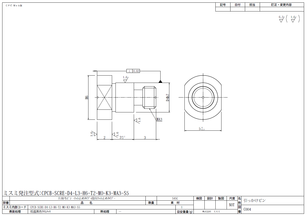

⑥ 「チェック実行」後、「図面を確認する」ボタンを押すと画面上で図面を確認できます。「Cナビ Myメニュー」の「PDF図面」からも図面を確認できます(図3-25)。
図3-25 引っかけピンの作図状態の表示(最終形状)

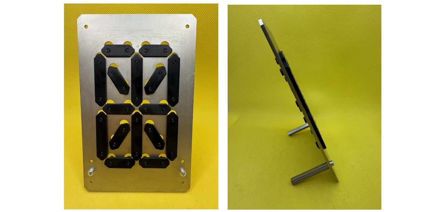

7.16セグメントのデジット型サインボードを組んでみた
ミスミ標準品、Cナビ、meviy 2Dで手配した部品が揃ったので、組み立てました(図3-28)。
図3-28 デジット(全セグメント実装状態)1
図3-28 デジット(全セグメント実装状態)2
複数のデジットを並べることでメッセージボードの完成です。
「CNAVI」と表示した例です(図3-29)。
図3-29 16セグメントのデジット型サインボードの例
