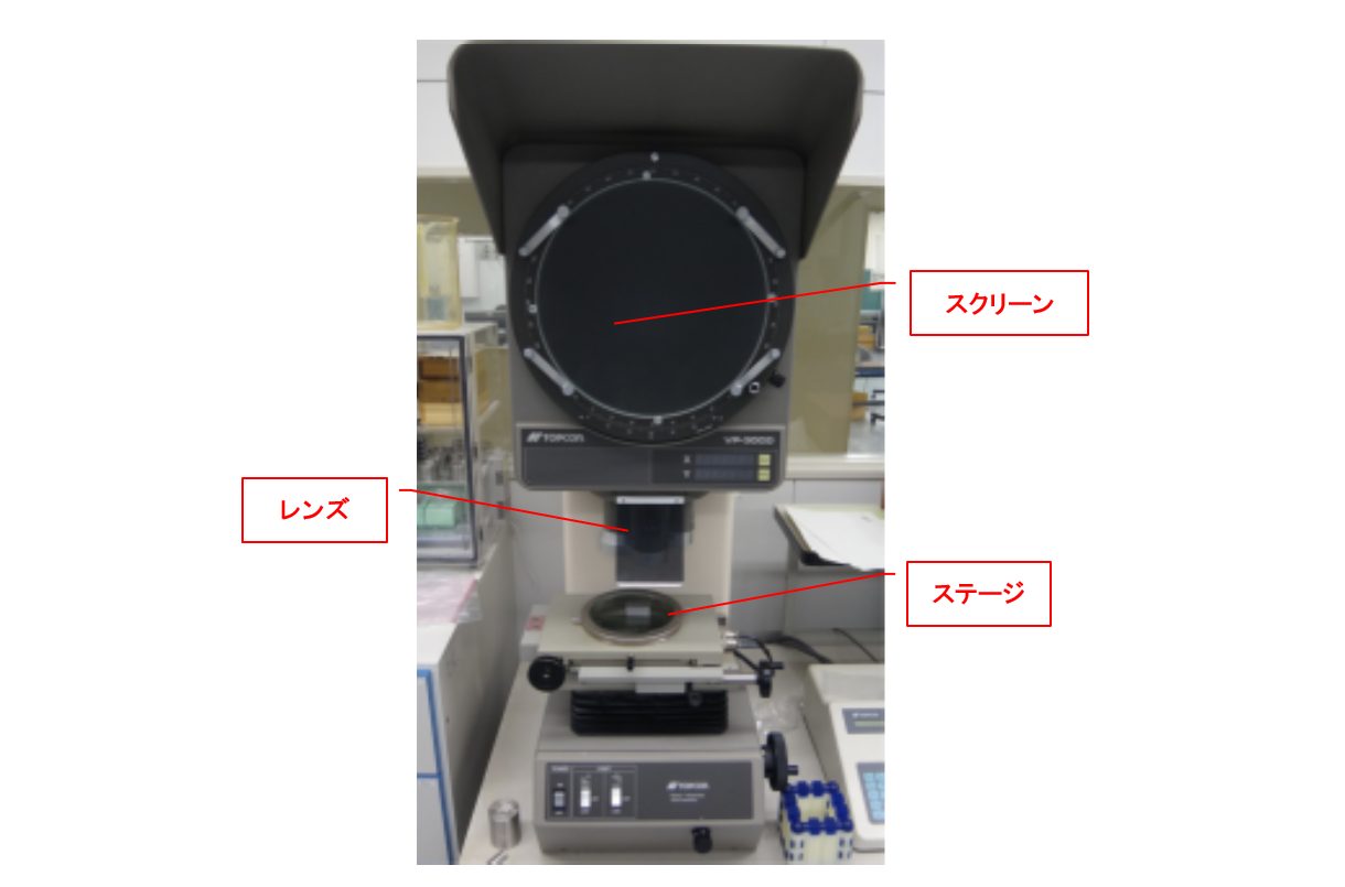

外郭形体である形状偏差としての輪郭度を測定する場合、投影機を使うことができます。
投影機は、測定対象物を台に乗せ下から光を当てることで、対象物の輪郭がスクリーン上に拡大されて投影される光学式の検査装置です。検査者の目視で確認するため、ずれ量の値を出すことはできず合否判定しかできません(図9-10)。
図9-10 投影機
図9-10 投影機
投影の倍率は、5倍、10倍、20倍、25倍、50倍、100倍、200倍などが一般的で、CADで拡大した公差領域を印刷して、その紙を透かして目視で検査します。(図9-11)。
図9-11 投影機による検査
