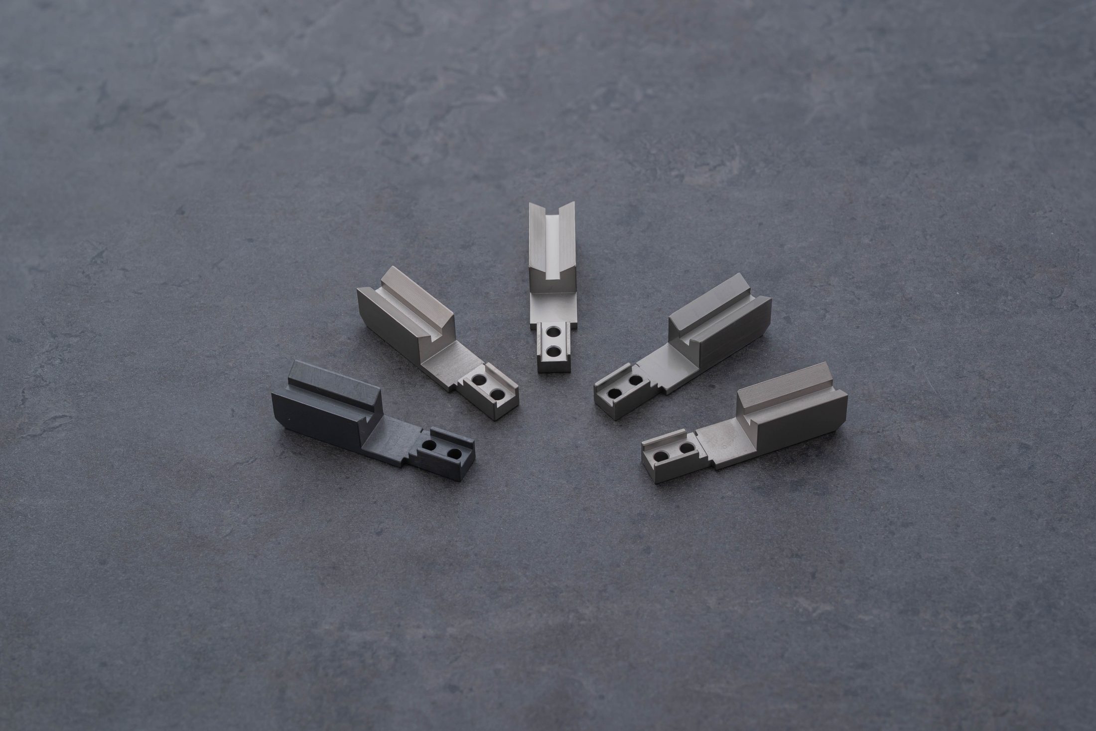

切削角物サービスにおいて熱処理サービスを開始いたしました。これにより対応領域が拡大し、高硬度部品の手配にも対応可能となりました。対象の材質は、SKD11、SCM440、S50C相当です。また、無電解ニッケルメッキ・四三酸化鉄皮膜の表面処理に対応しています。
これまで熱処理品の調達には作図が必要不可欠で、納期に1か月を要するケースも珍しくありませんでした。そうした調達のハードルを、メビーが一気に引き下げます。メビーでは、熱処理を含む角物部品も自動見積もりが可能になりました。短納期かつ高品質な高硬度部品を、よりスムーズに手配できます。
自動車業界や搬送装置など幅広い業界で、強度が必要なワークの受け部や耐摩耗性が求められる部品に最適です。熱処理品の調達先一本化とリードタイム短縮に、ぜひご活用ください!

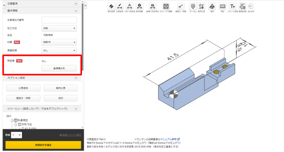

「熱処理」の表示を確認する
3Dビューワー画面で「基本情報」にある「熱処理」の表示を確認します。

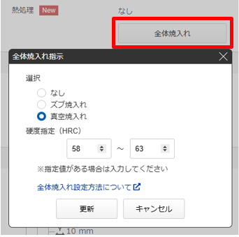

「全体焼入れ」ボタンをクリック
「全体焼入れ」ボタンをクリックすると全体焼入れ指示が可能になります。
「全体焼入れ」ボタンをクリック
硬度を指定する際は、下表に記載の「自動見積もり可能な硬度範囲」内で入力・変更が可能です。
「HRC〇〇」とは、硬度(ロックウェル硬さ:Cスケール)を示しています。例えば、「HRC55~60」のように範囲でご指示ください。
※ただし、「HRC55~57」など範囲が狭すぎる(5未満)場合は、硬度保証が難しくなります。硬度範囲は最低でも5以上の設定をお願いします。
材質 硬度指定初期値 自動見積もり可能な
硬度範囲
SKD11 HRC58~63 HRC50~63
SCM440 HRC50~55 HRC30~55
S50C(相当) HRC45~50 HRC30~50

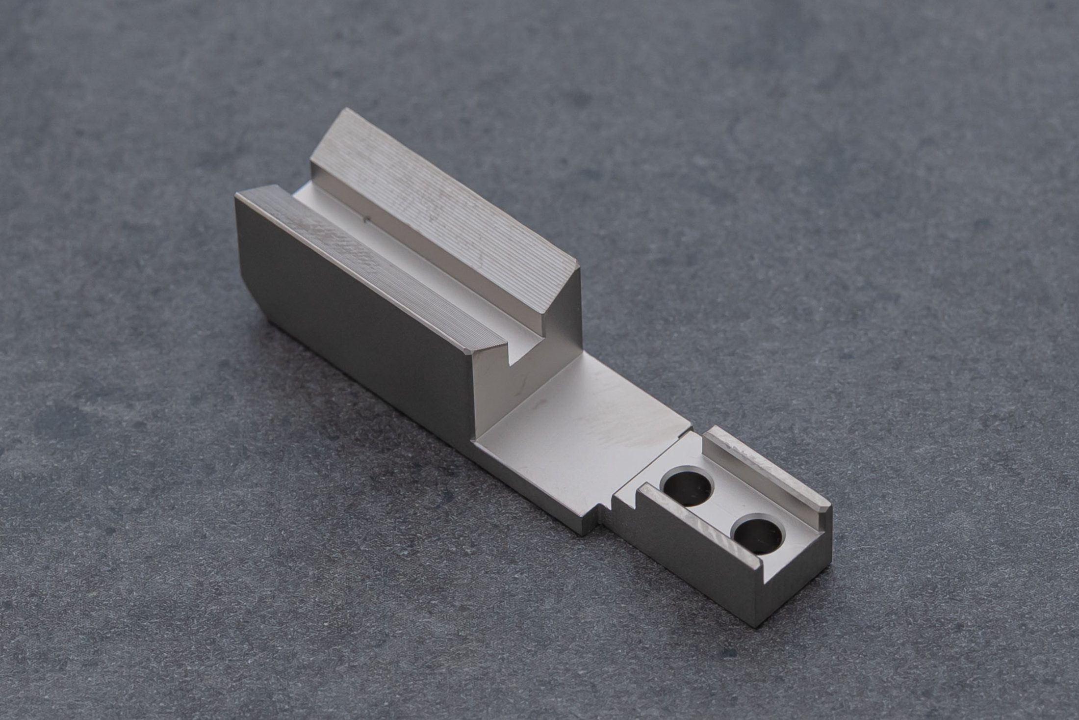

写真  加工事例_SKD11
材質  SKD11
表面処理 無電解ニッケル
サイズ  W41.5×D10×H9.9
熱処理 真空焼入れ(HTC58-63)
出荷日 標準:14日目出荷
短納期:9日目出荷
参考価格  12,339円
